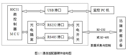

通信适配器硬件结构如上图1所示。微控制器采用AT89C52,该控制器具有运算速度快、兼容MCS51指令集的特点,内部集成8Kflash,性价比高。外接看门狗电路MAX706,可为微控制器提供可靠的保护。为了防止外界干扰对MCU的影响,单片机与下位机通讯的接口采用光耦隔离,控制接口的隔离采用TLP521-2,收发的RXD、TXD采用6N137隔离。
USB接口采用PHILIPS的USB控制芯片PDIUSBD12,该控制芯片能够实现微控制器的并行总线到USB口的总线接口功能,而且编程方便,适用于多种微控制器,内部集成实现USB功能的PLL、SIE、FIFO模块,与普通的微控制器配合就可以实现功能完备的USB外设。对于一个微控制器而言,PDIUSBD12就象一个带8位数据总线和一个地址位(占两个位置)的存贮器件。与USB的连接是通过1.5kΩ上拉电阻将D+(用于高速USB器件)置为高来实现的。1.5kΩ上拉电阻集成在PDIUSBD12内部,默认状态下不与VCC相连。连接的建立通过外部/系统微控制器发出命令来实现。这就允许系统微控制器在决定与USB建立连接之前完成初始化时序。USB总线连接可以重新初始化而不需要拔出电缆。
考虑到现在工业领域常用的总线有RS232、RS485等,采用MAXIM公司的MAX232、MAX485接收发送器实现电平转换。与外界的接口采用光电开关,通过上位机初始化设置总线类型选择与外界的接口方式,从而有效的避免了设置值与实际操作中接法的不一致。又因为RS-485总线为并接式二线制接口,一旦有一只芯片故障就可能将总线“拉死”,因此对其二线口VA、VB与总线之间应加以隔离。通常在VA、VB与总线之间各串接一只4"10Ω的PTC电阻,同时与地之间各跨接5V的TVS二极管,以消除线路浪涌干扰。如没有PTC电阻和TVS二极管,可用普通电阻和稳压管代替,同时在该芯片外接0.1uf的电容,也可以有效的防止外界的干扰。

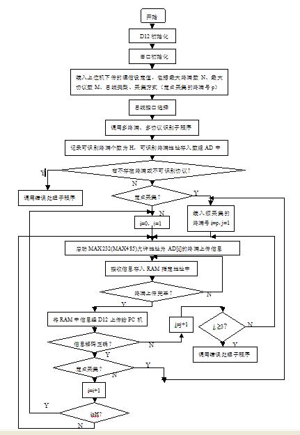

单片机的控制程序由三部分组成:首先是初始化部分,完成单片机和所有外围电路(包括PDIUSBD12)的初始化以及终端和协议的识别;其次是主循环部分,等待来自数据采集或上位机的数据并实现数据的转存;最后是中断服务程序,完成相应的中断处理功能。
设备安装完后准备运行前,操作人员可利用上位机管理软件提供的用户界面初始化一些系统参数,如总线类型、终端类型等等。当选择智能搜索终端时,单片机按次序调用储存在其内部闪存中的各种相关协议,并通过通讯接口向外发出握手指令等待终端响应。如果终端返回信号并且信号格式与单片机发出的相同(即二者的协议相同),则认为该终端有效;如果终端返回信号与单片机发出的不同,或者连接超时,则认为该终端无效或不存在。单片机将最终搜索结果即终端信息表写入存储器指定单元,并通知微机读取,以备随后的通信使用。
当选择从智能终端采集数据时,单片机通过顺序查询上述储存的搜索结果,得到终端的类型。然后,根据不同的终端调用相应的协议,发出采集数据的指令。适配器上的CPU与下位机之间是一对多的通信模式,默认状态下,采用循环采集,各终端有一预先指定的固定的通信地址。对一个固定的终端而言,CPU发出握手信号,远方终端响应,则相应的信息经RS232/RS485接收,由CPU存入RAM62256的指定地址;接收完成后,CPU将接收到的数据经D12传给上位机;上位机的客户服务程序对上传上来的数据进行解码、校验,如有误,通知终端重传;如无误,则将解码后的信息转存入计算机指定的内存,并备份到相应的文档,供其他的客户服务程序使用。根据系统的特点,还可以采用定点采集方式对指定终端进行数据采集与监控。以下给出单片机主程序流程图(图2)。
图2:微控制器主程序流程图
