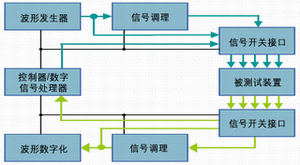

图3所示的合成仪器方框图与软件无线电的方框图看起来非常相似。主要区别是将天线换成了对被测产品的接口,增加了多级电路以支持更灵活的信号调理,还增加了允许对电路元件进行重新配置或根据需要进行旁路的信号路径。这些简单的修改使合成仪器所蕴藏的真正潜力能够发挥出来。

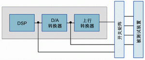

本文将略过合成仪器的基础知识,只介绍一下图4中的激励路径。如果测试系统以许多信号产生仪器中常见的
“功能组成块”电路为中心进行模块化,人们通常会发现某种用来创建信号波形的数字信号处理引擎,它后面紧跟着一个模数转换器。在射频信号产生电路中,可以发现一个上行转换功能块,它的主要用途是将基带信号转换为射频信号。在集成系统中,射频输出将通过电缆和开关矩阵连接到被测单元。在一台传统仪器中,这些电路元件位于机箱内部,并且是固定的,如果不破坏这个紧固仪器的完整性,根本无法访问中间的电路功能。在一台合成仪器中,这些功能块代表能访问输入和输出的独立模块。
这种“功能划分”允许用户在功能块之间放置信号开关,并且可以利用各个电路块的基本功能。例如,如果依次顺序连接所有的功能电路块,就得到了一台射频与微波信号发生器。如果引出模数转换器和上行转换模块之间的信号,就得到了一台模拟信号发生器或函数发生器。如果直接从 DSP进行输出,可以得到一个数字样式发生器。通过组合不同的信号发生、捕获和信号调理功能电路块,合成测试系统可以对数字、模拟、功率、射频、微波和许多其它信号类型进行合成。

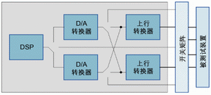

需要注意的是,合成仪器可能也会包含冗余或并行路径,如图5所示。例如,系统中可能有一个高分辨率的窄带D/A转换器功能块,另外还有一个低分辨率高带宽功能块。合成仪器架构主要是按照构建所需激励信号和测量分析的必要基本电路组成功能块来划分系统。设计中可能包含需要的多种多样的不同信号调理模块。在需要多个同步信号的场合,同样可以有多个数字处理功能块,从而系统设计人员能够提供所需的多个并行激励或测量路径。尽管如此,由于这一架构支持高层次的复用,冗余部件仍然被降到了最低。

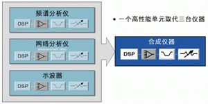

通过最大程度地利用各个功能模块并降低冗余度,合成仪器提供商可以推出性能更高的单元,满足更严格的需求。由于用户无须在许多不必要重复的功能单元上花费,这使得在提高系统性能的同时降低整个系统的成本成为可能。例如,如果三台不同的仪器都含有一个DSP、D/A转换器、滤波器和衰减器电路功能块,就可以将节省下来的部分经费用来采购一组更高性能的部件。这些特点突出体现在图6中。在测试设备中,这类精简除减少了支持测试系统所需的硬件数量之外,还起着缩小测试系统体积的作用。

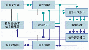

访问低层电路组成功能块对于校准过程有着极大的帮助。图7是一个增加了校准和系统功能测试(STF)环路的基本合成仪器的方框图。这个电路可以包含简单的回环切换路径,以及标定的传感器和其它相关硬件。对于传统仪器,用户是不可能访问到其中间电路环节的,这使其校准更为困难。更重要的是,这使得传统仪器难以在运行时进行有效的校准,如果不是不可能的话。合成系统方法提供了对每个功能单元进行校准的能力,并允许调整校准程序以适应不同的测量类型。在大多数情况下,这会使系统的性能大大提高。

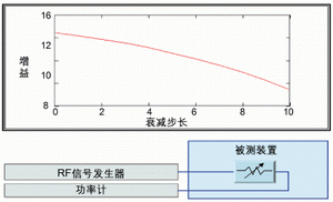

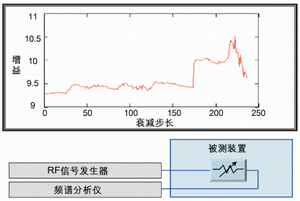

合成仪器的最大好处之一是它的测试能力不是受到测试仪器特性的约束,而是代表被测单元的工作特性。这方面的一个简单例子是测试衰减器组的特性。常规的方法可能是先用一个功率计进行输出幅度测试,然后再用一个频谱分析仪来进行频率响应测试,测试在工作参考设置条件下进行。
每台仪器所做的单次扫描结果如图8(增益)和图9(频率响应)所示。图8中的特性曲线看来是线性的,没有什么明显问题。图9中的特性曲线似乎线性度也不错。不过,由于测试过程中使用了两台仪器,不容易研究所有的工作区域。任何试图覆盖整个工作范围的努力都需要在不同的功率水平、频率和衰减设置上进行多次测试,同时还不可避免地要无数次地重复测试许多数据点。单域测试常常会隐藏一些工作区域中不良的非线性特性,而且虽然传统仪器可被配置和用来涵盖整个测试范围,但并不十分有效。采用传统仪器时所牵涉的大量设计和测试时间开销也是必须考虑的。

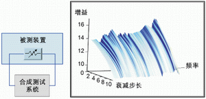

相比之下,一台合成仪器就能执行更为复杂的测试,象三维表面一样刻划出衰减器组的幅度和频率响应。测试结果如图10所示。图中曲线显示,衰减器组在某些工作区域有一些不好的非线性特性,很可能涉及衰减器组中某些特定的衰减器。经过校正,很容易就可以仅仅针对有关的区域进行重复测试,如果需要,还可以定义附加的通过/失败准则作为响应表面的坡度。测试维数也可以增加到包括相位响应或其它因素。合成测试方法可以轻松地对这些复杂的测试脚本进行控制,在减少测试次数和增加被测单元涵盖范围方面,合成测试所带来的好处只受到测试设计人员创造力的限制。

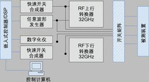

一家顶级商业卫星制造商希望大幅削减卫星通信有效载荷测试所花费的时间,包括从部件级测试到整个卫星的测试。从最初将各个部件安装到面板,到完整组装的有效载荷,最后到全部组装好的卫星一级,该公司都要对有效载荷进行测试。图11是该公司基于仪器的老系统的方框图,图12是替换它的合成测试系统的方框图。这个案例提供了一个对合成测试的有关性能与投资回报潜力进行评价的绝佳途径,因为最终用户有一个可用来进行直接比较的老系统。
在进行比较时,最终用户在新旧两个系统上运行了同样的测试过程,用的是相同的测试序列软件。测试得到的基准数据显示,合成测试系统具有突出的性能优势。表2给出了比较结果,可见速度平均提高近2.5倍。线性频率响应测试的速度提高了几乎10倍,这一点尤为重要,因为对于每颗卫星,这项测试都要执行几千次。这些结果只反映了部分的节省情况。系统设置和校准时间也有相似程度的减少,这使端对端测试的周期时间和成本都有显著降低。
