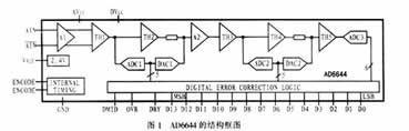

●采用小型表面贴装52脚封装(LQFP)。AD6644的内部电路结构如图1所示。表1所列为其主要的极限参数。图2所示是其引脚排列,各引脚的功能说明如下:

AD6644采用的是三级子区式转换结构,这种设计即保证了所需的转换精度和转换速度,又降低了功耗,同时也减小了模片尺寸。AD6644的模拟信号输入方式为差分结构,每个输入的电压范围以2.4V为中心,上下摆动在0.55V以内。由于两个输入的相位相差180°,所以模拟输入信号的最大峰-峰值为2.2V。
从图1可以看出,两个模拟输入端首先经过缓冲,然后进入第一个采样保持器(TH1)。当采样时钟为高时,TH1进入保持状态。TH1的保持值作为粗5位A/D转换器(ADC1)的输入,其输出用于驱动一个5位D/A转换器(DAC1)。如将延迟的模拟信号与DAC1的输出相减,则可在保持器TH3的输入端产生第一剩余信号。保持器TH2的作用是为ADC1数字延迟后的一个模拟信道延迟进行补偿。第一剩余信号用于转换的第二阶段,此阶段包括一个5位A/D转换(ADC2)、5位D/A转换(DAC2)以及信道TH4。将TH4保持的第一剩余信号与DAC2的量化输出相减,所得到的第二剩余信号可作为TH5的输入。
将ADC1、ADC2和ADC3相加,并将修正后的结果传至数字误差校正逻辑,便可输出最终的14位模数转换结果。

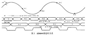

图3所示为AD6644的时序关系图。
