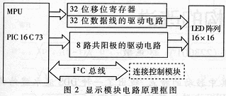

控制模块的原理如图1所示。
采用PIC16C73作为中央控制器。该单片机内置I2C接口、串行口,而且具有比较强的口线驱动能力(每根口线25mA),使用它可以简化很多外围电路。
数据存储使用两片EEPROM:X24256共提供64K字节的数据空间,可以反复擦除重定民,掉电数据不丢失。如果全部用来显示16×16点阵的汉字,可以显示2000个左右。数据存储器与各个显示模块共用I2C总线,依靠各自的地址区分究竟是存储器还是显示模块。
小键盘外接4个限流电阻直接接到CPU的口线上,对键盘采用4×4扫描方式。
控制模块与计算机的连接使用RS232串行口,用一片MAX202做电平转换。
此外控制模块还带有一个光强度传感器,其作用是调节显示屏的亮度。由于白天和夜晚的环境光强差异很大,白天觉得合适的亮芳到了晚上可能会很刺眠,因此根据外界的光强使用这个传感器自动调节显示屏的度。这里使用的是TI公司的TLS235光频转换元件。
每个显示模块要驱动一块16×16的LED阵列,由于单片机的口线数量少,使用静态显示是不可能的,这里使用了动态扫描显示。考虑到刷新速度的因素,使用16行扫描刷新可能会有闪烁,所以使用8行扫描、32位数据的方式。
每条数据线每个时刻只对应一个发光单元,要求电流较小;而当显示屏全开的时候,8路共阳极扫描线将会对应32个发光单元,电流要求大,所以两端的驱动电路是分别设计的。数据线端使用TI公司的4片TPIC6B595。扫描端使用Allegro公司的两片2944。
显示模块与控制模块用I2C总线相连。由于显示模块的任务只是显示,所以不另外增加存储器,只有内部的RAM单元保存欲显示的点阵数据,并不停地扫描显示到 LED阵列上。诸如滚动、闪烁等显示效果只是对显示数据做额外处理,如滚动显示实际对应数据的移位操作。这些功能也编写在显示模块中,由控制模块发送命令激活这些功能。
此外需说明的是,显示模块的驱动电路与LED阵列可以看作分离的两部分,只要在驱动电路的驱动能力范围内,可以使用发光单元不同的LED阵列,如1个发光单元仅为1个LED的小型显示牌或者1个发光单元包括5~7个LED的大型显示牌等。
