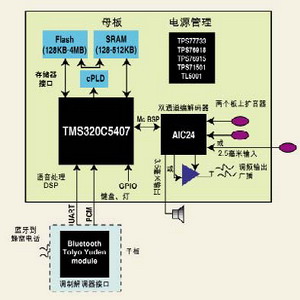

图1:免提套件开发平台结构HFK开发平台
HFK开发平台是一套包含DSP在内的解决方案,提供了软硬件设计,可实现最终产品的快速开发,并使其独树一帜。HFK开发平台可通过 JTAG实现与 TI软件开发环境Code Composer StudioTM(CCStudio)开发工具相连接。该开发环境与文档相结合可实现TI DSP第三方软件的快速集成,并能加速产品的上市进程。 HFK开发平台适用于对成本及性能都要求很高的高质量汽车后市场免提套件,也适用于具备蓝牙功能的 HFK。 用于免系统的回声消除软件

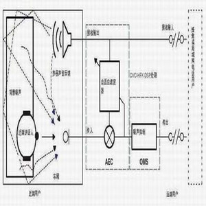

图2:CVC-HFK应用图示

CVC-HFK( 清晰语音捕捉—— 免提套件)集成了回声消除、噪声抑制、非线性处理等功能,是一套优化的HFK 解决方案。CVC-HFK解决方案使用全面的自适应子带方法来改善主要方面的性能,同时仅占用很少的资源。在汽车环境中,环境噪声是免提系统要克服的主要问题。因此,除了回声消除功能外,Clarity CVC-HFK还提供了集成的单麦克风解决方案(OMS)噪声抑制算法。OMS解决方案支持自适应噪声消除功能,其可削弱麦克风信号(传入)中的环境噪声,提取所需的语音,并将干净的话音(传出)传输至远端用户。由于CVC-HFK是完全自适应的,因此不再需要过多调节。下面,我们将简介CVC-HFK 解决方案及其主要方面的性能。
1. CVC-HFK AEC
CVC-HFK回声消除器是“无状态”AEC,其采用标准频率域NLMS算法的一个变体作为其主要的自适应滤波器。我们将在下面说明采用这些方法的好处。首先,子带频率域方法可取消关联或白化每个带中的输入信号,同相当时间域的AEC 相比它可实现更快的收敛。第二,无状态AEC可实现连续的滤波器适应,这可改善噪声环境中的鲁棒性和整体模糊音性能。前面讲过在DT情况下麦克风信号中既包含回声又包含近端话音。近端话音不与回声信号相关联,如果没有进程避免它的话就会造成自适应滤波器的发散。第三,NLMS 可实现独立于输入振幅的一致收敛。
正由于此,CVC-HFK AEC可获得典型的40dB ERLE(回声返回损耗增益值),最大可达50dB ERLE,并可实现80ms左右的快速收敛时间,且在大多数环境下可进行全双工操作。此外,CVC-HFK AEC为其自适应滤波器采用了64ms的尾长,这就在内部容量方面实现了更大的灵活性。

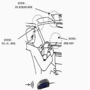

下面给出扩音扬声器与扩音器放置设计的几点建议。
1. 扩音器的位置和定向为实现最佳的总体麦克风性能,在最后将设备安装到汽车内之前应了解一些关键的变量。建议保持扩音器和车内用户口腔之间的距离为46cm(18英寸)。建议距离范围从30至56cm(12-22英寸)。
2. 尽可能避免扩音器暴露于气流(窗户和风扇);
3. 适当考虑扩音器大小和安装方案,使扩音器前部可对准车内用户的口腔。基于以上考虑,在图3的帮助下,您可以选择最佳的扩音器位置。首先,请遵循优先考虑区域1、2和3中的建议。一旦做出决定,您就可用金属板或维可牢尼龙带固定扩音器,可将线缆连接回电子设备处以端接。随后应保证线缆的隐蔽性,保持美观,此外还要保持线缆固定,不会被挤压或打结。最后,应避免并行线缆与天线接头和其它带噪声的线缆相连接。
4. 扬声器位置建议在适当位置安装扬声器,以便提供良好的语音性能,同时不干扰扩音器拾波区域。拾波区域为+30度锥形体,从扩音器正面起,向外突出至汽车驾驶人员。
图3:扬声器的放置
扬声器应位于距麦克风至少1米处(3英尺)。扬声器应远离麦克风的拾波区域,以减少回声反馈的几率。理想情况下,扬声器应位于扩音器正面方向之后或成90度。扬声器的声音失真大小会对回声造成直接的负面影响。
