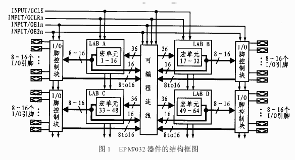

可编程逻辑器件EPM7032是基于Altera公司第二代多阵列矩阵(MAX)结构,并采用先进的CMOSEEPROM技术制造的。该器件由逻辑阵列块(LAB)、可编程连线阵列(PIA)和I/O控制块等部分组成。其结构如图1所示。
EPM7032中的每个逻辑阵列块由16个宏单元阵列组成,其中多个逻辑阵列块通过可编程连线阵列连接在一起。PIA全局总线可由所有的专用输入、I/O引脚以及宏单元馈入信号之中。EPM7032的宏单元可以单独地配置成时序逻辑或组合逻辑工作方式。每个宏单元又由逻辑阵列、乘积项选择矩阵和可编程寄存器等三个功能块组成。
通过可编程连线阵列可把各个LAB相互连接起来以构成所需的逻辑。同时,通过在PIA上布线,也可把器件中任一信号源连接到其目的地。
I/O控制块允许每个I/O引脚单独地配置为输入、输出和双向工作方式。所有I/O引脚都有一个三态缓冲器。它们由两个专用的低电平有效的输出使能引脚OE1和OE2来控制。

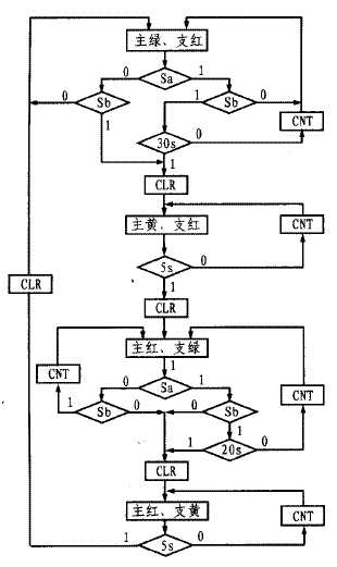

该自动交通控制系统实际上是一个控制型的数字系统,根据其工作过程得出的该系统的详细算法流程图如图3所示。

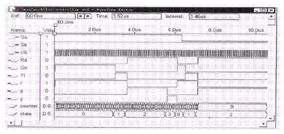

本设计的开发环境采用Altera公司的MAX+PlusⅡ软件工具。MAX+PLUSⅡ是一种集设计输入、编译、仿真、综合、器件编程等功能于一体的完全集成化、易学易用的可编程逻辑设计软件。该软件允许设计人员自由选择设计输入的方法和工具,设计人员无需详细了解器件内部的复杂结构,只需选择自己熟悉的设计方法和工具就可进行设计输入。该软件提供了一种真正与结构无关的可编程逻辑设计环境,它支持不同结构的器件,如FLEX、MAX及CLASSIC系列器件等。这样,根据算法流程图就可很容易地设计出VHDL源文件,然后输入到MAX+PlusII软件中进行调试、仿真,其仿真结果如图4所示。通过仿真波形和时序分析等功能可以验证设计的正确性,并能迅速地在不改变硬件电路的情况下修改设计,因而可大大缩短设计周期,提高效率。当确认设计无误后,可将生成的可配置文件通过Altera公司的编程电缆ByteBlaster装入到可编程逻辑器件EPM7032,然后通过调试即可完成整个设计。
