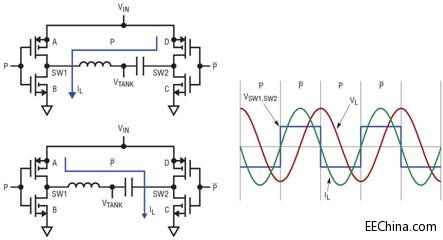

图 2:LTC4125 AutoResonant 驱动电路
LTC4125 AutoResonant 驱动电路确保每个 SW 引脚的电压始终与进入该引脚的电流同相。参见图 2:当电流从 SW1 流向 SW2 时,开关 A 和 C 接通,开关 D 和 B 断开,反之亦然。用这种方法逐周期锁定驱动频率,可确保 LTC4125 始终以谐振频率驱动外部 LC 网络。这一点总是能够保证,即使在连续地改变影响 LC 谐振电路谐振频率的变量时也不例外,例如温度和附近接收器的反射阻抗。
运用这种技术,LTC4125 连续调节集成全桥式开关电路的驱动频率,以匹配串联 LC 网络的实际谐振频率。通过这种方式,无需很高的 DC 输入电压,也不需要精确度很高的 LC 值,LTC4125 就能够在发送器线圈中高效地产生一个幅度很大的 AC 电流。
通过改变全桥式开关电路的占空比,LTC4125 还调节串联 LC 网络波形的脉冲宽度。通过调高占空比,串联 LC 网络产生更大的电流,因此可向接收器负载提供更大的功率。

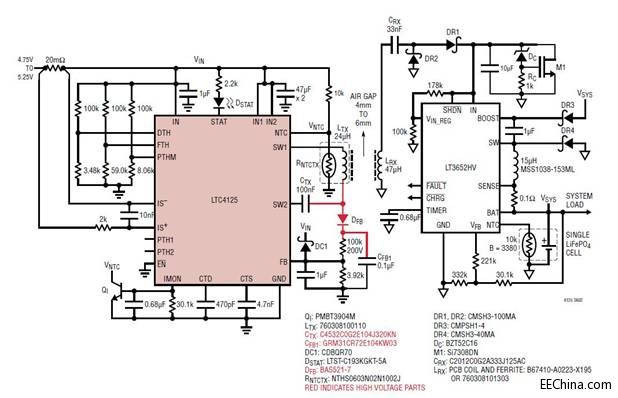

图 5:在这个无线功率传送系统中,LTC4125 以 103kHz 频率驱动 24μH 发送线圈,频率限制为 119kHz,发送线圈表面温度限制为 41.5ºC,在接收器端,LT3652HV 作为 1A 单节 LiFePO4 (3.6V 浮置电压) 电池充电器使用
AIR GAP:空气隙
SYSTEM LOAD:系统负载
SINGLE LiFePO4 CELL:单节LiFePO4 电池
由于在发送电路上采用了高效率全桥式驱动器,接收电路采用了高效率降压型开关拓扑,所以可实现高达 70% 的总体系统效率。这个总体系统效率是用发送电路的 DC 输入和接收电路的电池输出计算得出的。请注意,两个线圈的品质因数以及它们的耦合对系统的总体效率和对电路其余部分是同样重要的。

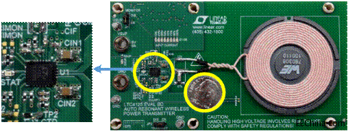

图 6:采用 LTC4125典型和完整的无线功率发送器电路板
图 6 显示,典型 LTC4125 应用电路的总体尺寸很小,也很简单。如之前提到的那样,大部分功能都可通过外部电阻器或电容器定制。
