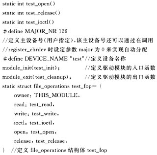

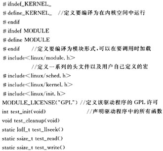

前面已经提到驱动程序的作用,而编写驱动程序就是构造一系列可供应用程序调动的函数(包括open、release、read、write、llseek、ioctl等)。在用户自己的驱动程序中,首先要根据驱动程序的功能,实现file_operations结构中的函数,不需要的函数接口可以直接在file_operations结构中初始化为NULL;file_operations变量会在驱动程序初始化时注册到系统内部。当操作系统对设备操作时,会调用驱动程序注册的file_operations结构中的函数指针。
以下是嵌入式linux2.4设备驱动程序的最简模型。
具体实现前面定义的函数时,需注意下面几点:
1)在test_init函数中要通过调用register_chrdev()函数来向内核注册字符设备驱动程序。如果是块设备,则还需调用mmmap()进行地址空间的映射,再调用register_blkdev()函数来向内核注册块设备驱动程序,在Linux系统中,对中断的处理是属于系统核心部分,因而如果设备与系统之间以中断方式进行数据交换,则必须把该设备的驱动程序作为系统核心的一部分,也就是说设备驱动程序要通过调用request_irq()函数来申请中断,通过free_irq()函数来释放中断(在test_cleanup中实现)。

1)Linux2.6内核驱动程序必须由MODULE_LICENSE("Dual BSD/GPL")语句来定义许可证,而不能再用2.4内核的MODULE_LICENSE("GPL")。否则,在编译时会出现警告提示。

3)前面给出的字符型设备驱动程序模型中结构体file_operations的定义要采用下面的形式。这是因为在Linux内核中对结构体的定义形式发生了变化,不再支持原来的定义形式。
