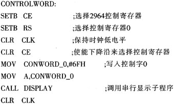

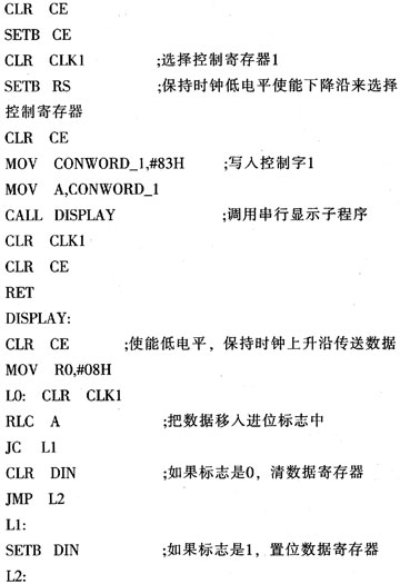

本系统软件设计可分为显示模块、模拟量采集模块、串口通信模块三部分。其点阵系统控制字和显示子程序如下:
