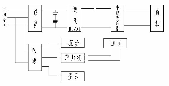

2、整机原理框图如图一示。
首先将380V/50HZ的三相交流电经整流、滤波成直流电,经逆变电路变成频率连续可调的单相电,再经中频变压器隔离后,输送到加热电缆给油层加热。
其主功率器件采用的是德国西门子公司的第三代大功率器件IGBT,控制器件为单片机,是8位工业专用微处理机AT89C51,它具有很强的环境自适应能力和抗干扰能力,工作可 靠,寿命长等优点。

3、输出部分采用环形中频变压器,用于隔离输入、输出电压,同时经电容组与控制柜输出相连接,起到隔直作用,防止由于直流偏磁或过励磁产生的磁饱和,同时可起到串联谐振的作用。
中频变压器为非晶钛材料,导磁率高,工作频率高,自身能量损耗极低,整机效率提高。若频率再提高,其体积可做得更小,工作效率更高。
