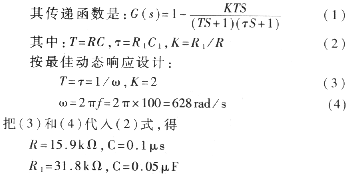

12ZSZ759的模拟速度量输出对应编码器最高跟踪速度5r/s的输出值是10v[3]?,而雷达天线的最高允许转速一般为6r/min=0.1r/s,对应此最高转速,模拟速度量最大输出电压=10V/5(r/s)×0.1(r/s)=0.2V,故VEL的输出范围是0~0.2V,属弱信号范畴,模拟速度环构成速度反馈要求电压范围是-10V~+10V(负值对应反转),因此VEL信号需放大50倍,然而,实测VEL信号受到VCO高频开关信号和100Hz电源信号(50Hz整流)的干扰,因此这里的信号放大电路不能仅用比例放大器完成。高频开关信号易于用低通滤波器和电源去耦滤除,而100Hz信号处于速度闭环通带内,必须用陷波电路滤除。实践证明,用双“T”型陷波滤波器效果较差,影响闭环稳定性。利用文献[4]的方法设计了一种实用的陷波电路。较好地解决了100Hz信号滤波问题,此陷波电路的原理如图1所示。

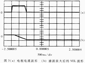

图3(a)直流电机电枢电流波形,图3(b)是速度闭环实测滤波后的速度反馈值从电机启动阶段到稳定运行阶段的波形,由图可见100Hz信号分量得到了有效的抑制,系统稳定运行后转速运行平稳。
