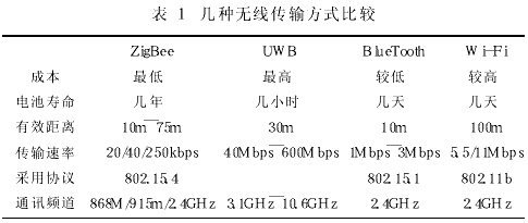

2.3几种无线传输技术比较
蓝牙技术是爱立信、诺基亚以及IBM等公司在1998年率先推出,主要用于通信和信息设备的无线连接。Wi-Fi(无线高保真)是一种无线通信协议,主要目的是提供W LAN接入。ZigBee是由英国、美国、荷兰以及日木一些著名的公司于2002年联合推出的低成木、低功耗、短距离传输的无线连接技术。UWB即超宽带技术又被称为脉冲无线发射技术,是指占用带宽大于中心频率的1/4或带宽大于15G无线发射方案,作为商用的无线通信技术。ZigBee B1ueTeeth UWB, W i-Fi进行性能比较[4 5 6]如表1所示。
从表1中可以得出低功耗、低成木的就是ZigBee技术的优势,而这些恰好适用于煤矿井下巷道多曲折、多风门等结构特点,电源供电限制严格、煤炭行业资金短缺等特点。尽管它有着较低数据传输率,但是这一传输速度仍能够满足井下人员定位系统的需求。

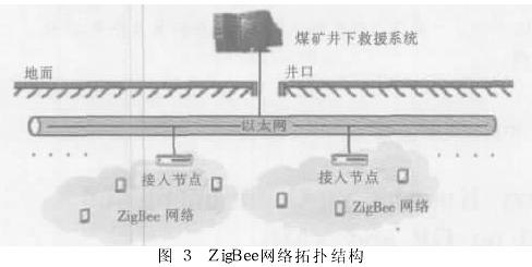

定位系统中的网络主要由ZigBee无线自组网络和以太网Ethernet (IEEE 802.3)有线网络组成。网络可以覆盖整个巷道,前端构建ZigBee网络进行数据的采集和传输,后端由Ethernet构成主要的数据传输骨干通道。
由于井下巷道内对有线的电力供应有严格限制,Z igBee器件由电池供电,一节电池至少能够使用6个月,符合其低功耗的特点。Ethe rne侧络在巷道内的部分也将由高容量的电池驱动,其中的电池管理和更换,应当由专门制定的政策(Policy)来控制和监管,以保证整个系统的正常运行。
为保证ZigBee网络的稳定和可靠性,在长型的巷道中将由数个ZigBee网络所覆盖,每个ZigBee网络覆盖一定的范围(具体覆盖的范围由现场状况决定,约每300m为一个ZigBee子网)。各个ZigBee网络之间可由两种方法进行区分:网络ID和频段(Channel)。
ZigBee网络拓扑结构如图3所示。网络分为井上和井下两个部分,井上部分是煤矿井下救援系统及其相关设备和网络,井下部分是无线传感器网络及其相关设备和网络。

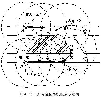

井下人员定位的过程如下:井下人员佩带系统的ZigBee定位模块,此模块定时发出存在信息,由分布于巷道中的路由节点接收,并根据信号强度判断其位置。井下人员的位置相关信息井路由节点或若干路由节点跳传)传至接入节点,再由接入节点传入以太网,即通过基于ZigBee技术的无线自组网络传输到煤矿井下救援系统,从而达到实时判知人员位置的目的。
井下人员定位系统组成示意图如图4所示。其中的主要组成部件为:
①定位节点:定时发出存在信息,用于携带它的工作人员的定位。
②路由节点:接收定位节点发出的信息,并将此信息路由(跳传)至接入节点。
③接入节点:接受来自路由节点数据,并将其通过以太网络发送至监察系统。接入节点是一个ZigBee组织者,他通过一个以太网关与以太网相连。网关与ZigBee接入节点通过RS232串口进行通讯连接。
下面对图4中定位节点D1,D2和D3的路由路径分别加以说明,D、L、J分别表示定位节点、路由节点和接入节点。
从图4中可以看出D1同时处于L2和L3检测范围之内,但是由于D1被障碍物阻挡不能与L3通讯,而只能与L2通讯,因此其路由路径为:
   D1→ L2→ Ll →Jl→以太网
   D3同时处于L3和L4检测范围之内,但是由于D3被障碍物阻挡不能与L3通讯,而只能与L4通讯,因此其路由路径为:
   D3→ L4→L5→ J2→以太网
   D2同时处于L3和L4检测范围之内,并且D2没有被任何障碍物阻挡,因此能与L3和L4同时通讯,路由路径为:
   D2→L4→L5→J2→以太网
   D2→L3→L2→Ll→Jl→以太网
