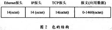

所有的网络通信就其实现技术可以分为两种,线路交换和包交换,计算机网络一般采用包交换,TCP使用了包交换通信技术,计算机网络中所传输的数据,全部都以包(Packet)这个单位来发送,包由"报头"和"报文"组成,结构如图2所示,在"报头"中记载有发送主机地址,接收主机地址及与报文内容相关的信息等,在"报文"中记载有需要发送的数据,网络中的每个主机和路由器中都有一个路由寻址表,根据这个路由表,包就可以通过网络传送到相应的目的主机。

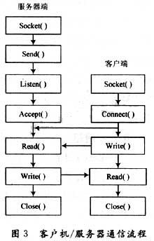

TCP是一种面向连接的、可靠的、双向的通信数据流,说他可靠,是因为他使用3段握手协议传输数据,并且在传输时采用"重传肯定确认"机制保证数据的正确发送:接收端收到的数据后要发出一个肯定确认,而发送端必须要能接受到这个肯定信号,否则就要将数据重发。在此原理基础之上,设计了基于Linux操作系统下TCP/IP编程实现文件传输的实例。我们采用客户机/服务器模式通信时,通信双方发送/接收数据的工作流程如图3所示。

5.1 客户端的TCP应用程序流程
(1)先用Socket()创建本地套接口,给服务器端套接口地址结构赋值。
(2)用Connect()函数使本地套接口向服务器端套接口发出建立连接请求,经3次握手建立TCP连接。
(3)用Read()函数读取所要接收的文件名以及存放在内存里的文件内容。
(4)用Open()函数打开客户端新建立的目标文件,如果没有建立,该函数会自动生成目标文件,等待存放文件内容。
(5)最后用Write()函数将读取的文件内容存放在新的目标文件中,以实现服务器端向客户端的文件传输。
(6)通信结束,用Close()关闭套接口,停止接收文件。
5.2 服务器端的TCP应用程序流程
(1)先用Open()函数打开等待传输的可读文件;
(2)用Socket()创建套接口,并给套接口地址结构赋值;
(3)用Bind()函数绑定套接口;
(4)用Listen()函数在该套接口上监听请求;
(5)用Accept()函数接受请求,产生新的套接口及描述字,并与客户端连接;
(6)用Lseek()函数是为了在每次接受客户机连接时,将用于读的源文件指针移到文件头;
(7)用Read()函数读取一定长度的源文件数据;
(8)最后用Write()函数将读取的源文件数据存放在内存中,以便客户端读取;
(9)传输完毕时,用Close()关闭所有进程,结束文件传输。
在文件传输过程中,很重要的一点是:当服务器端开始发送数据时,客户端要同时进行文件数据的接收。如果客户端没有运行,服务器端会一直等待客户端发送请求,当服务器源文件发送完毕,则客户端也将源文件的数据完全接收,并生成新的目标文件,从而实现文件的网络通信。
