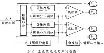

直流馈电电路主要由稳压电路、四路分压网络、两路减法器、过压保护电路和负反馈电路组成,其原理框图如图2。首先30 V直流电压源进入稳压电路,稳压芯片采用L78M15,输出15 V的直流稳压,分别为减法器和负反馈电路的各芯片提供Vcc。同时15 V电压分成两路,通过分压网络和减法器分别提供两片MRF9060的Vgs,减法器采用两片高速运放LM7171。减法器的正输入端为通过固定分压网络后的直流电平6.7 V,另一路通过可调的分压网络后,输出3.9~4.5 V到减法器的负输入端,这样在MRF9060的栅极可获得3.6~4.1 V的电压,通过调节分压网络中电位器决定不同的Vgs,从而调节整个功放模块的增益。而MRF9060的漏源电压Vds由30 V直流电压源提供。

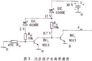

过压保护电路由两个三极管9013级联构成,见图3。在30 V直流电压输入下,经过稳压二极管DZ1后输出为12 V,再经过DZ3后输出为2 V,经过R30和R34的分压,BG2的基极电压为0.1 V左右,因此BG2未导通,这样BG3的基极电压达到了0.7 V,BG3导通,这样由于三极管的开关特性,Rce很小,Vce为0.2 V左右,这样Vout可近似看成接地,且连接到可调分压网络,作为其参考电位。而当输入电压过大时,BG2管会导通,这样BG3的基极就会被限制在0.2 V左右,使得BG3截止,这样相当于可调分压网络中串入了100 kΩ以上的Rce,使得减法器负输入端增大,输出Vgs变小,使MRF9060截止,保护了功放管。

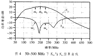

系统指标要求170~230 MHz内增益大于20 dB,并且功率平坦度为0.5 dB。射频线圈的值一般取在纳亨(nH)量级,数值较大时,增益越小,陡峭程度越好,反之,增益增大,陡峭程度变差。在射频信号通过耦合器输出后一开始就并联一个纳法(nF)级的可调电容进行滤波。如2.1节所述,有载品质因数QL和带宽紧密相关,决定了S21的主要波形,适当多加几级传输线和并联电容的组合才能满足功率增益的波形。大体调出S21曲线后,再开始协调S21和S11曲线,主要是通过调节集总电容的值及其位置。在基本确定了传输线级数和长度后,再进行布线来合理布局以便占用较小的空间。如图4为仿真结果,S21,S11在工作频带内的值由m1至m5分别标出,可见,S21在带内的波动小于0.65 dB,带内平坦度和带外抑制度有一个权衡。S11在通带中央达到了最小值,即-30 dB左右,但却以通带边缘的反射较大作为代价,即在170 MHz为-8.786 dB,在230 MHz为-10.78 dB,还有待进一步改善。

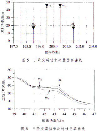

仿真模型的射频输入端为双音输入信号,频率间隔为1 MHz且功率相同,图5为功率仿真曲线示意图,m1,m2与m3,m4分别表示有用输出信号和三阶交调信号的功率值,并且得到三阶IMD。在工作频带的不同频率下,对射频输出信号的功率值进行扫描,图6即为功放模块的三阶IMD在大功率输出情况下在工作频带内的三阶交调信噪比特性仿真曲线,曲线m1,m2,m3分别表示在170 MHz,200 MHz,230 MHz时的情况。可以看到,三阶IMD在170~230 MHz的工作频带内基本保持稳定,有较高的频率稳定性;三阶IMD在输出功率为45 dBm时好于-20 dBc,在40 dBm情况下好于-42 dBc;三阶交调截点IIP3由曲线拟合得出为44.315 dBm,结果较为满意。

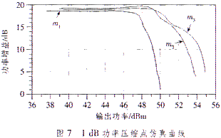

图7为功放模块的增益在不同频率下对输出功率的扫描曲线,m1,m2,m3分别为170 MHz,200 MHz,230 MHz频率下的增益;可见,1 dB功率压缩点在170 MHz下略差,为47.6 dBm,而在工作频带内一般都大于48.75 dBm(75 W),从而满足了最大75 W线性功率输出的要求。

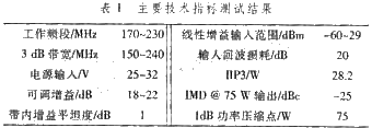

模块的调试与测试过程如下,直流电源典型输入为30 V,然而在25~32 V间的输入电压都能有效工作。当供电大于32 V后,过压保护电路开始工作,提高了减法器的负输入端电平,使得Vgs降低,有效地保护了功放管。调整电位器,可以测得Vgs的动态范围为3.6~4.1V,与设计的预期要求一致。用网络分析仪调试S21和S11曲线,要注意待测器件DUT后需要接30dB或40 dB的衰减避免仪器的损坏。类似于仿真过程,通过调整匹配网络中各集总参数的值和位置,获得理想的S21和S11曲线。当Vgs=3.9 V时,静态电流为1.7 A,带内增益为20 dB,平坦度小于1 dB,3 dB带宽为150~240 MHz。在频率低端的抑制度不如高端陡峭,这可以通过调节输入端带通滤波器的可变电容来加以调节改善。增益的调节范围为18~22 dB。S11曲线调试的结果比仿真更为理想,带内增益达到了-20 dB以下。
以下对功放模块驱动数字电视信号时的性能加以测试:信源MPEG-2视频流输入到调制器,产生与DVB-T兼容的COFDM信号,中频36 MHz变换到功放的工作频带200 MHz,频谱宽度配置为8 MHz。功放模块驱动该功率信号后,当输出功率信号有效值为10 W时,信号获得20 dB的功率增益,带内的DVB-T信号信噪比为28 dB,测试表明驱动性能良好,功放模块性能符合设计要求,如表1所示。
