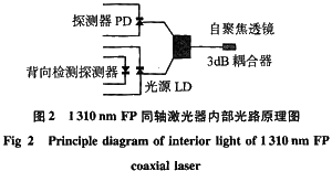

本文使用的是波长为1310 nm的FP同轴激光器,其工作电流为25.0 mA,输出功率为0.96 mW,内部光路原理结构如图2所示。LD与背向检测探测器PD组合,并封装在一起,LD是正向接法,PD是反向接法。PD用来检测激光器的背向输出光功率,其输出光功率取决于LD的输出值。
1.3 LD的调制和背光耦合
为了方便进行光功率自动控制,通常,激光器内部将LD和背向光检测器PD集成在一起,见图2。其中,LD有2个光输出面,主光输出面输出的光供用户使用,次光输出面输出的光(即背向光)被光电二极管PD接收,所产生的光电流用于监控LD的工作状态。背向光检测器的监测电流与主输出面光输出功率呈线性关系,根据背向光检测器对LD的耦合特性,可设计适当的外围电路完成对LD的自动光功率控制。

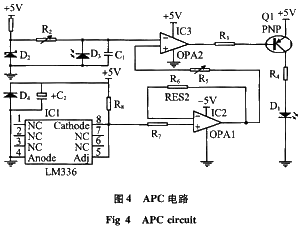

图4所示的APC电路由运算放大器1,2和晶体管Q1以及外围电路组成,该电路是一个以三极管为核心的负反馈系统,具有自动稳定激光器光输出功率的功能。反馈取自LD的背向光,由背向光监测二极管检出并转换成相应的电流,经电容器C1滤波后,进入运放的反向输入端,将电流信号转换成电压信号V1。运放的同向输入端由LM336和运放组成的+2.5 V稳定基准源及变位器R5组成。基准电压的输出为V2,可以通过变位器进行调节。
在给驱动电路加上电压的瞬间,会产生一个较大的冲击电流,瞬间电流的大变化会影响半导体激光器的使用寿命。此外,一般情况下,电源电压都是由交流220 V经变压整流提供给驱动电路电压,外部串入的干扰信号也会产生瞬间的大电流,这样,长期工作也会影响半导体激光器的使用寿命。
基于这种情况,在设计中引人慢启动电路,即在基准源的输入端并接二极管和电容,其中的电容在10~470μF左右,其最佳值在22~47μF。这样,驱动电路不受电源电压的干扰,具有慢启动效果,使激光器不会受到每次开启电源时产生的过流冲击,延长了激光器的使用寿命。
APC电路控制过程如下:当由于某种原因,使LD的输出光功率降低时,耦合至光电二极管的电流也同比例减小,即V1减小,这样,通常状态下的平衡被打破,使得运放1输出端的电压即V3将会增大,于是,三极管Q1的基极电流增大,集电极电流也随之增大,而集电极电流正是流入LD的电流。因此,流入激光器的电流增大,输出光功率相应增大,从而使输出光功率保持不变;反之,亦然。

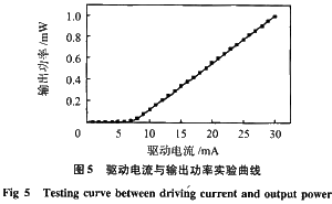

根据本传感器的激光器的性能参数,选择合适的电阻电容进行匹配,调节电位器,可以得到不同的光功率输出值。图5是在室温(25℃)下进行的实验曲线图,从图中可以看出:该光纤传感器LD光源的阈值电流在8 mA左右,稳定工作在10~30mA之间。输出功率与驱动电流在大于阈值电流后呈较好的线性关系。正常工作时能输出-0.1,-1,-2,-5,-10 dB等可调的稳定的光功率值。电路中的参数配置,使流入LD的电流不会超过其极限值。
实验证明:该设计电路正确可行,基于背向监测器的自动光功率反馈保证了光纤传感器能够在功率恒定的情况下正常工作。
