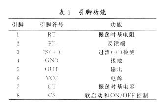

图1为FA5310的引脚排列图。表1所列为各引脚的功能说明。

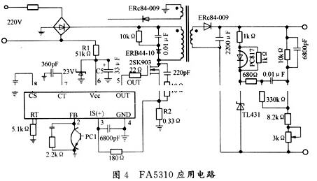

MOSFET漏极电流被电阻R2(见图4)转换成电压并反馈到IS脚。如果电压超过比较器C4的参考电压(0.24V),则C4输出为高电平,RS触发器的输出Q亦为高电平,则输出脚迅速关断电流。RS触发器的输出Q在振荡器的下一个周期被复位,使输出端又开始工作。这个工作重复用来限制过流。如果过流限制因噪声而产生动作,可在IS脚和MOSFET之间接一个RC滤波器

3 应用电路及设计考虑
图5为FA5310的应用电路。从电源开通到IC启动的时间由R1和C5确定。如果它们太大,电路起动就较慢。R1必须根据下式来确定。考虑到电路关断时的电流为400μA(在cc=9V时):
R1<{VAC(2)1/2/π-9}/400AC为交流输入电压。
IC供电电路在起动时,由电源通过R1供电,但电流较小。电路正常工作以后,由变压器的馈电绕组经二极管ERA91-02整流后给IC供电,这样既可保证IC要求的电流。又可省掉辅助源。MOSFET因为要承受电源两倍的峰压、电网的波动以及浪涌电压,所以对于220V的电网电压,MOSFET的耐压最好应在800V以上。MOSFET漏极上的RCD电路为复位电路,而源-漏极间的RC电路用来抑制浪涌电压。
在变压器次级,当输出电压瞬间比5V高得多时,光耦PC1导通,使FB端短接地,IC暂停输出,从而使电路输出保持平稳。
