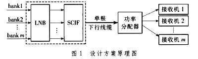

信号处理模块的核心功能是单缆接口(SCIF),对低噪声下变频器(LNB)输出的多路信号进行处理。本设计将信号处理模块与LNB集成,如图1所示。从馈源接收下来未经处理的卫星信号bank 1~bank m,经过处理复用到一条通道上,通过单根下行线缆代替DISEQC方案中的多根线缆实现下行传输,再通过功率分配器分配给多个接收机使用。

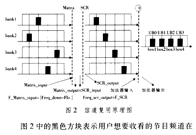

经过高频头输出的中频信号频率范围在950~2150MHz之间,每个频道占据此频带范围的一定带宽。收看电视节目时,只需保证节目相关带宽上的信号在对信号处理的过程中不受影响。本硬件电路的功能是对输入信号进行移频和复用处理,从而达到在下行线缆中传输多路节目的目的。信道复用的原理如图2所示。
图2中的黑色方块表示用户想要收看的节目频道在 整个节目通道中所处的位置,白色矩形框表示与信道对应的传输通道,频带范围在950~2150 MHz之间,横坐标表示频率空间。bank 1~。bank 4表示高频头1~4路输出信号。此处理分2部分,信号移频和信号复用。移频由SCR芯片来完成,复用由加法器来实现。

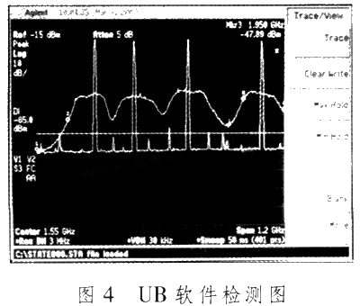

硬件设备配置好后,通过软件程序来控制整个系统的运行。首先是由机顶盒发送DISEQC命令检测系统UB的个数及其中心频率,检测结果反映硬件的配置情况。在检测过程中,通过示波器来观察信号通路中发送DISEQC命令时通路中的信号情况和SCIF信号处理模块反馈给机顶盒的信号。检测的方法是把示波器接入下行线缆通路中,由用户操纵机顶盒发送检测UB的DISEQC命令,观察通路中信号情况。检测到的结果如图4所示。
图中,尖锋脉冲为机顶盒发送DISEQC命令后线缆中的信号,可反映SCR中心频率的状况,4个带通范围为发送DISEQC一段时间后通路中的信号,反映此电路模块对信号的增益情况,是信号可存在的有效频带范围。经观察,上述4个脉冲对应在1210 MHz,1420 MHz,l680 MHz,2040 MHz的中心频率上,在ST7LNBl的控制下产生的。机顶盒系统发送UB_SINGAL_ON( )命令向SCIF模块传输一些数据信息,对ST7LNB1写入一些数据,包括所有可能存在的SCR中心频率,共12个,当这些频率与ST7LNBl中存储的与本硬件电路相关的SCR中心频率数据库相符合时,ST7LNBl会控制系统在相应频点发送反馈的脉冲信号。机顶盒捕捉到这些信号之后可获得不同SCIF模块的固有频点,同时通过查对应的数据表得到对应的UB带宽。上述4个通带是发送DISEQC命令一段时间后示波器检测到的信号,它反映了系统对白噪声的信号增益。

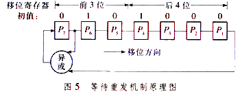

由于各机顶盒使用同一根下行线缆来传输DISEOC信号和下行反馈信号,且各DISEQC命令都加载在22 kHz的频率上进行传输,当通路中同时存在多个机顶盒发送的DISEQC命令时,线缆中的信号将产生冲突而无法辨识。为解决这一问题,本方案采取命令重发方式,重发等待时间由线性反馈移位寄存器获得,如图5所示。
开机时,各移位寄存器的初始值如图5所示,其后4位的赋值是系统SCR芯片个数的二进制表示。当用户换台成功时,移位寄存器进行移位操作但不重发命令。当系统检测到发生冲突时,系统把各机顶盒所取的UB值(0~7)加1赋给移位寄存器后4位,前3位数据保持不变。此时,由移位寄存器所构成的7位二进制数对应的十进制数与27相除得到的值就是随机等待时间,单位为秒。由机顶盒将配置参数发送到ST7LNB1,由ST7LNB1根据机顶盒上传参数,控制本模块对输入信号进行处理。
