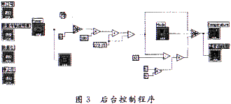

首先是对串口的初始化设置:波特率为默认值9 600,8位数据位,1位停止位,无校验位,串口号为1。当系统开启时,通过VISA Write.vi向单片机发送“发送请求命令1”由于LabVIEW的串行通信子VI只允许对字符串的读写,因此在数据处理时,必须进行字符串与数字之间的正确转换,在这里我们通过调用一个“组串”子VI来实现此转换。在收到上位机的发送请求命令后,单片机则回应应答信号3,上位机通过VISA Read.vi节点读取单片机的应答信号,并且判断是否收到3来控制顺序结构中的While循环。若上位机没收到单片机的应答信号则重发“发送请求命令”,若收到应答信号则执行顺序结构的第二步。在顺序结构第二步中,我们将通过VISA Read.vi读取数据,用实时趋势图控件Waveform Chart显示。图3给出了上位机对PIC单片机进行读操作的框图程序。
