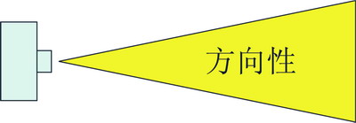

图1 LED灯的方向

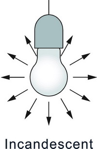

图2 Incandescent白织灯

LED的发光方式,是呈单点的特性。与白炽灯不同,LED只透过单表面发光。这比较适合头灯与航图灯使用,但对于其他照明应用(如车厢照明)使用LED将可能出现问题。

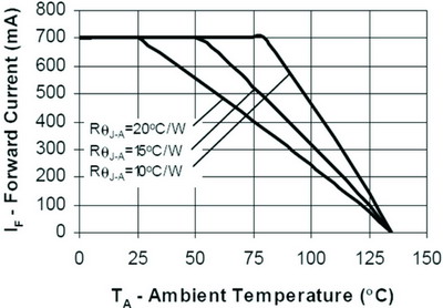

LED 的温度感测也是需要解决的问题,广泛采用的方法是热敏电阻器。使用热敏电阻器必须十分小心,温度控制响应应设定为 LED 需要电流减少温度的上限响应。当环境温度降低时,简单的温度控制可导致 LED 的电流增加。
图3 LED的典型响应要求
