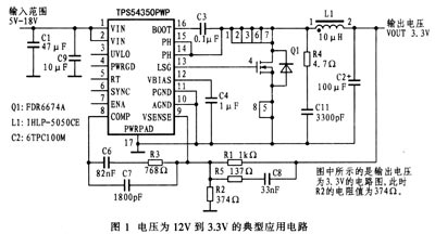

图1示出TPS54350的实际应用电路,图中给出的是其中一种情况,其输出电压是可变的,通过改变电阻器R2的阻值,可得到期望的输出电压值。图l中的输入电压为12V,输出电压为3.3V,其中R2的计算公式为:
R2=R1x0.891/(Vo-0.891)
R1=1KΩ

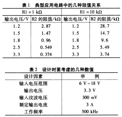

表1给出当Rl=lkΩ和R1=10kΩ,时的几种输出电压下的R2的值。笔者设计的系统就是应用图1所示的电路来实现。根据不同的输出电压要求赋给R2不同的阻值,其阻值的取法可参照表l。另外,对于设计者来说,设计电路时要考虑到表2所列的几个因素。本系统中的R。=lkΩ。

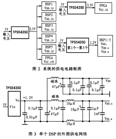

本信号处理系统采用的是ADl公司的TS201S型ADSP组成的多片某仿真雷达信号处理系统.系统主要由5个DSP、1个FPGA和7个TPS54350组成。在以往使用的MAXl951和。PEGlll7的经验基础上.经过多方面的设计考虑,采用了TPS54350型DC/DC变换器.从表1可以看出.TPS54350可以输出3.3V、2.5V和1.2V的电压。系统中的DSP采用240MHz时钟,每个指令周期约为4.17ns。根据TS201S型ADSP的工作条件可知,当温度为25℃、时钟CCLK(为250MHz时,典型情况下的VDD(1.25V)供电电流典型值为1.2A,VDD的供电电流小于137mA。TPS54350的额定输出电压为3A.所以此系统的设计是合理的。
TigerSharDSP有3个电源,其中数字2.5V(VDD_Io)为I/0供电;数字1.2V(VDD)为DSP内核供电;模拟1.2V(VDD_A)内部锁相环和倍频电路供电。系统将主机提供的5V,经过TPS54350得到2.5V和1.2V的电压。各片DSP的数字1.2V(VDD)电源各由1个TPS54350供给。5个。DSP内部模块1.2V(VDD)由同一个。DSP的VDD(+1.2V)经滤波网络后解决。5个。DSP的FO2.5V电源直接由主机提供的5V经过TPS54350得到2.5V统一供给,同时提供FPGA(EPU1。K30)的VccM(+2.5V)电压。其中FPGA的Vcc_IO(+3.3V)利用TPS54350输出的+3.3V电压来供电。本系统的供电电路框图如图2所示。图3示出单个DSP的内核供电电路框图及外围电路配置。
