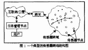

典型的无线传感器网络结构如图1 所示, 无线传感器节点经多跳转发, 通过网关节点接入网络, 在网络的任务管理节点对传感信息进行管理、分类、处理, 再把传感信息送给应用用户使用。传感器节点首先采集诸如声、光和距离等环境相关的数据, 并对这些数据进行简单处理后传送到网关节点。无线传感器网络通常具有两种应用模式: 主动轮询模式、被动模式。主动模式要求网关节点对各个传感器节点进行主动的轮询以获得消息,而被动模式则要求在某个传感器节点事件发生时, 网关节点能予以及时的响应。各个传感器节点得到的数据还能进行组合, 这也很大地提高了传感器网络的效率。当然这也要求传感器节点要具有一定的计算能力。

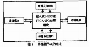

器节点的功能是采集人们感兴趣的数据, 并将数据发送给各个传感器节点组的网关。传感器节点主要由电源模块、计算模块、存储单元、通信模块和传感单元组成, 如图2 所示。

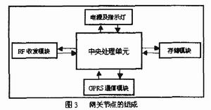

网关的硬件部分主要由中央处理单元、存储单元、频收发模块和GPRS 通信模块组成, 如图3 所示。网关的中央处理单元主要用来处理从传感器节点采集到的数据以及完成一些控制功能。中央处理单元的功能实现仍是采用Altera公司的FPGA 中的Cyclone系列与NIOS 软核嵌入式处理器的结合完成的。这样的设计使得它在低成本、低功耗的条件下能完成一些功能丰富的应用。此外, 它可以集成许多外设接口, 包括USB2.0 接口和以太网接口等。

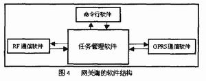

在我们的无线传感器网络系统中, 软件部分主要是在网关和传感器节点上, 主要利用汇编和C 语言进行开发。网关端的软件主要完成的功能是处理和管理传感器节点传输过来的数据, 它主要由GPRS 通信软件、RF 通信软件、命令行软件以及任务管理软件组成, 如图4 所示。传感器节点端的软件主要完成的功能是接受传感单元的数据, 并将数据发送到传感器节点组的网关上,它除了没有GPRS 通信软件之外, 其它与网关端软件组成相同。
