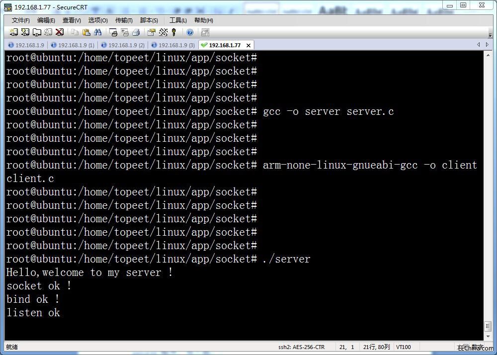

        下面我们来编译下这两个程序,服务器(server)的程序我们运行在虚拟机Ubuntu上,所以使用下面的命令编译:
        gcc -o server server.c
这样就生成了server可执行文件,客户端(client)的程序我们运行在iTOP-4412开发板上,我们使用下面的命令编译:
        arm-none-linux-gnueabi-gcc -o client client.c
这样就生成了client可执行程序,把client下载到iTOP-4412开发板上,现在我们开始运行这两个程序,首先在虚拟机Ubuntu上运行serevr程序,如下图02:
我们可以看到server打印出来的运行信息,现在server运行到了listen函数开始监听客户端的连接。下面我们在iTOP-4412开发板上运行client程序(因为我把client下载到了/bin目录下,所以先进入到/bin目录)执行下面的命令:

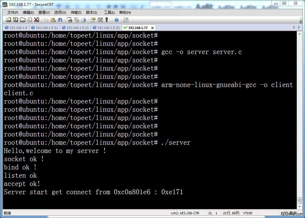

上面命令里面的192.168.1.77是我们虚拟机Ubuntu的IP地址,我们看到程序连接成功,首先看一下虚拟机Ubuntu上的server打出的信息,如下图03:
我们可以看到上图中server打印出了客户端的ip地址和端口号“Server start get connect from 0xc0a801e6 : 0xe171”。
