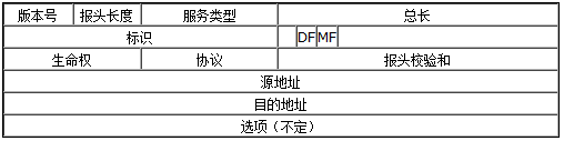

IP协议的功能,是对来自上层协议的数据进行打包和解包处理,通过数据报在一个个IP协议模块间传送,直到数据报到达目的模块[2]。互联网网络中每个主机和网关设备上都有IP模块,数据报在一个个模块间通过路由处理网络地址传送到目的地址。IPv4的数据报报头格式如图1所示。IP在提供网络层服务时,采用了统一的报头,以使处于各子网中的IP都能根据报头对数据作出相应的处理。
图 1 IP协议报头格式

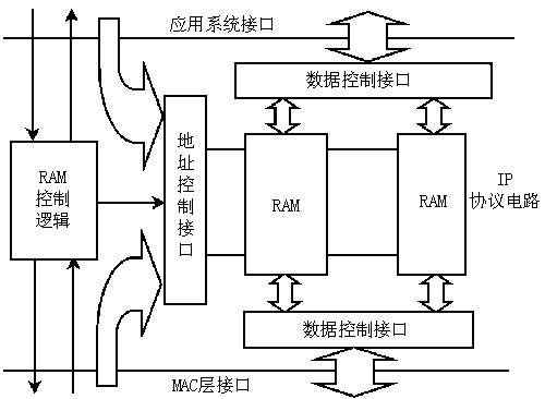

根据以上讨论,IP专用电路的设计,实际上就是通过计数器、寄存器、RAM来实现外部握手和内部流水线处理电路。由于接收与发送互相独立,电路设计中可以把接收和发送分为两个各自独立的部分。由此,IP协议ASIC专用电路结构框图如图2所示。

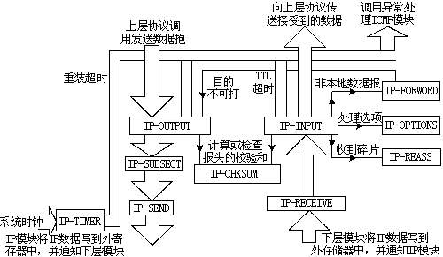

本文设计的IP协议硬件中,采取了上述两种方式综合的方法:在IP内设置相应数量RAM模块,这个RAM模块不仅是IP协议的数据RAM,同时也是应用系统和MAC层的通信缓冲区。通过握手线与微处理器和MAC层器件连接,握手线中的时钟信号控制IP协议器件中发送或接收流水线的工作节拍,使整个协议处理实现了并行操作。电路模块如图3所示。
图 3 RAM控制逻辑

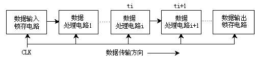

如图 4所示,IP协议硬件电路采用的是同步时序电路,以便使各电路能协调并行工作。
图 4 IP协议流水线硬件结构示意图
IP协议的操作,就是对要传送的数据报进行相应处理,因此,电路是否正常由数据的稳定性决定。如果电路能在规定的时间内进入稳定状态,则数据在处理过程中就不会出现问题;否则,数据就会发生不确定性的变化,这种情况就叫作硬件电路的非正常操作结果。出现非正常操作结果的IP协议器件是不稳定的。
影响IP协议器件稳定性的因素是各级电路操作时间长度和触发时钟周期。从图4中可以看出,各级电路的操作时间长度必须小于触发信号周期,也就是说,必须在一个触发周期内完成本级电路的所有操作。根据有限状态机和时序逻辑电路理论可知,各级处理电路都必须是同步时序逻辑电路。另外,各级电路的操作时间长度取决于电路的级联层数和每级的时间延迟。由此可知,要保证IP协议器件工作稳定,必须同时满足如下2个条件:
