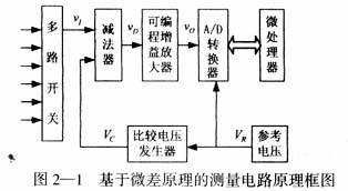

基于微差原理的测量电路原理框图如图2—1所示。由图可知,测量电路由以下部分组成:
(1)A/D转换器
若记A/D转换器的单位数字所表示的电压为u,则12位A/D转换器的量程L为212u。
(2)比较电压发生器
比较电压发生器由12位D/ A转换器实现。由于它与A/D转换器共用同一个基准电压VR,故两者的单位数字量表示的模拟电压相等,均为u。比较电压发生器可产生0~212 u的比较电压VC。
(3)可编程增益放大器
可编程增益放大器可由12位D/A转换器实现[2]。即将D/A转换器的Rfb引脚改接输入信号vD,而D/A转换器的VREF引脚改接D/A转换器输出缓冲放大器的输出端U0即可。电路如图2-2所示。其绝对增益为 Dp———写入D/A转换器的数据。
由式(2—1)可见,可编程增益放大器可实现的增益设定范围为1~4 096。
(4)减法器
减法器由高共模抑制比的仪用放大器组成。其输出vD为 vD=vI-VC(2—2) 式中vI———经多路开关选择的某一路被测量; VC———比较电压发生器的输出电压。

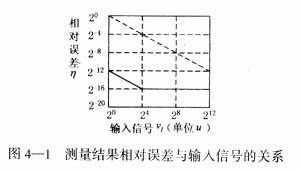

由于相对微差r为预先设置的常数,所以vI的相对误差基本固定。例:当r=6.25%时,可使相对误差达到2-16数量级。可见,这种方法不仅实现了分辨率的提高,而且具有小信号输入时有效位数不损失的特点。而普通的测量方法其精度是按满量程的相对误差来评定的,不能实现固定相对误差的测量。图4—1所示为相对微差r=6.25%时普通测量方法(图中虚线)和微差测量法(图中实线)的相对误差与输入信号vI大小的关系曲线。从图4—1可知,对于大到4 095 u、小到16u的信号,均能实现16位有效数字(2进制)的测量。如果由16位A/D转换器取代微差法直接测量是不能实现以上效果的。
