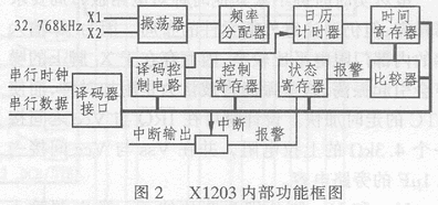

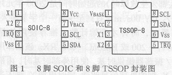

X1203具有8脚SOIC8脚TSSOP两种封装形式,其引脚排列如图1所示。图2所示为其内部功能框图。
2 引脚说明
X1203有8个引脚,各引脚的功能如下:
SCL输入端的作用是使所有数据随时间同步输入器件并从器件输出。此引脚上的输入缓冲器总是激活的(不选通)。
SDA为双向引脚,用于把数据送入器件和从器件送出数据。它具有漏极开路输出,可以与其他漏极开路或集电极路输出端进行线“或”。输入缓冲器总是激活的(不选通)。
漏极开路输出要求使用上拉电阻。输出电路使用斜率控制下拉(slope controlled pull down),以控制输出信号的下降时间。X1203适用于400Hz的2线(2 wire)接口速度。
VBACK脚为备用电源输入引脚,通过此脚可向器件提供备用电源电压。在Vcc电源出现故障时,由VBACK向器件供电。
IRQ为中断信号输出端。信号从此端口输出并通知主处理器,以发出报警并请求动作。该端为漏极开路的低电平有效输出端。

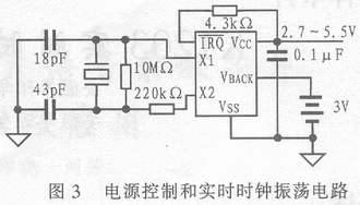

X1和X2脚分别是反相放大器的输入和输出端。此放大器可在X1端接收外部32.768kHz的方波基准或被配置成片内振荡器,片内振荡器使用32.768kHz的石英晶体,器件能电后(当Vcc和VBACK都发生故障时)的起始时间是2000年元月1日星期六12:00a.m。直到至少有一个字节写入RTC寄存器时,时钟才开始计数。推荐使用的晶体是SeikoVT-200或EpsonC-00R RX。该晶体用于为时钟/振荡器提供时基,使用外部时基时,内部时钟可由X1脚的外部信号驱动,同时保持X2脚不连接。
虽然实时时钟不象其他时钟对电路板布局要求那样高,但仍要注意外部元件的布局。因为X1输入端的内部门限电平比较窄,因而存在于X1脚上的噪声会引起振荡。这些振荡将被认为是附加时钟,而使RTC的走时加快。设计时可在IRQ与Vcc之间接一个4.3kΩ的上拉电阻,并在Vss与Vcc间接一0.1μF的旁路电容。
Vcc和Vss脚分别为芯片的正、负电源输入端。其电源电压应选择在2.5V~6V之间。
X1203芯片的电源控制电路接受Vcc和VBACK输入。当Vcc超过VBACK时,它将自动切换到Vcc。X1203芯片的电源电路如图3所示。
