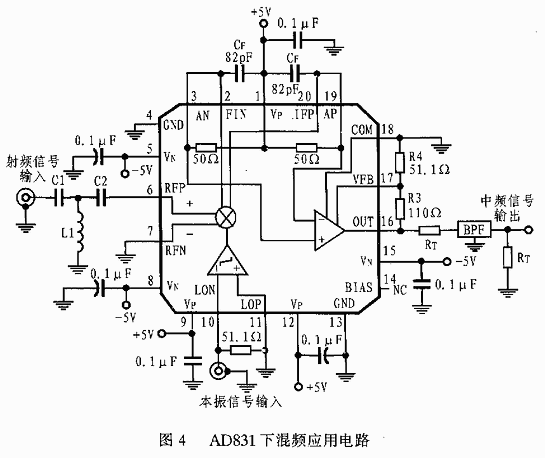

3.1 下混频电路
图4是AD831用于下混频工作时的典型电路。其电源电压应在±4.5~~±5.5V的范围内。图中用C1、C2、L1组成高通滤波网络,以保证射频信号的输入;82pF的电容CF跨接在IFN、IFP与Vp端作低通滤波器。当本振频率低于100MHz时,其电平应在-20dBm以保证AD831安全工作,而在本振频率高于100MHz时,是怦应为-10dBm。
在频踪式雷达本振系统中可通过调整图4中跨接在16、17、18脚的两个电阻R3、R4的阻值来使中频信号输入端得到1V的峰峰值,并值接经比较器整形为TTL方波后送往数字测频系统进行频率测量。当本振频率不变时,中频信号的频率变化反映了雷达发射信号的频率变化,而为了使接收机中频频率的稳定,此时只须根据测量结果的调整本振频率,即可实现本振频率跟随发射脉冲频率变化,以及保持中频信号频率稳定,还能很好地解决单级振荡式雷达发射机发射频率漂移的问题。

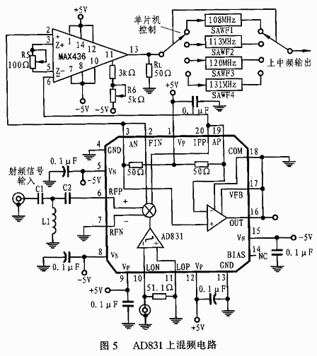

3.2 上混频电路
图5为AD831上混频器的应用电路图。将DDS的输出信号与来自晶振的100MHz信号分别输入到AD831的RF端和LO端,这样可使DDS芯片产生的射频信号在6MHz~38MHz之间可调,并使相应的上混频输出信号在106MHz~138MHz之间变化。为抑制高次谐波,电路中采用了声表面滤波器组,四个声表面滤波器的中心频率分别为108MHz、113MHz、120MHz和131MHz,通频带分别为106MHz~110MHz、110MHz~116MHz、116MHz~124MHz和124MHz~138MHz。通过由单片机控制的射频开关来选择滤波器,使在某一时刻的信号只通过与其频率相对应的滤波器。
因声表面波滤波器的插入损耗较大(约18dB),所以对AD831的上混频输出信号要求很高,再加上上混频输出频率也较高,因此,此时电路的上中频频率低于AD831采用单端电压输出时的最大输出频率,仅靠AD831采用单端电压输出时的最大输出频率,仅靠AD831的片内输出放大器难以满足需要,于是笔者在图5电路中再外接一级放大,把AD831的IFN脚和IFP脚分别接到外接放大器的妙手回相端和反相端,而未使用芯片内的输出放大器。由于采用了声表面滤波器进行滤波,所以,得到的输出信号频谱比较纯净。图中,AD831其余各引脚的连接可参考图4,但AN、AP脚不可接地,而OUT、VFB和COM引脚则应接地。
