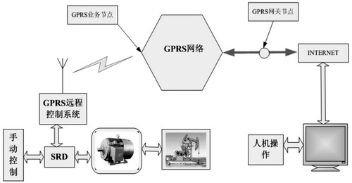

本系统是通过上位机操作系统,利用无线网络远程控制应用于油田抽油机的开关磁阻电机,控制开关磁阻电机的启动、停止、复位以及转速设定等参数,并对电机的运行状态进行采集,如电流参数、温度参数、转速信息、故障信息等,并将其返回到上位机操作系统进行分析,判断电机工作情况和下一步的控制情况,实现远程控制的目的。
本系统整体工作结构原理图见图1。
图1 GPRS远程控制系统整体结构图

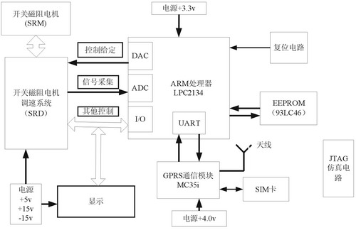

如图2所示,远程控制系统内部结构可分为系统电源、复位电路、信号采集、控制给定以及其他控制部分。这里着重介绍信号采集、GPRS远程控制等部分。
图2 GPRS远程控制系统内部结构图
本设计需要采集开关磁阻电机的运行状态,包括电流信号、电压信号等,需要进行ADC变换。
TLC0834是八位逐次逼近模数转换器,具有输入可配置的多通道多路器和串行输入方式,采用串行输入结构,其供电电压为5V,输入与输出与TTL,CMOS电平兼容。为了节省I/O资源,采用LPC2134的一个I/O口连接到TLC0834的DO端和DI端,DI端只在多路器寻址时被检测,而此时DO端仍为高阻状态,经过一个时钟周期后,DO端才开始在时钟上升沿时读出数据。

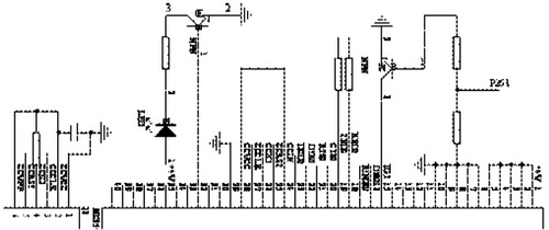

GPRS远程控制系统是系统的核心部分,传输控制信息以及采集运行状态,是负责上位机控制系统和底层电机的联系纽带。核心部分由ARM7处理器LPC2134和GPRS无线通信模块MC35i构成。LPC2134与GPRS通信模块MC35i的通信是通过串口通信来实现的,如图3所示,通信模块MC35i的16~23引脚数据输入/输出端标准串口的8个引脚分别为DSR0、RING0、RXD0、TXD0、CTS0、RTS0、DTR0和DCD0。它有固定的参数:8位数据位和1位停止位,无校验位,波特率在300bps~115000bps之间。为了和开关磁阻电机调速系统正常地进行通信,这里选择1200bps作为数据传输的波特率,硬件握手信号用RTS/CTS,模块串口支持标准的AT命令集。
图3 GPRS模块MC35i引脚结构图
模块的24"29管脚为SIM卡引脚,其中CCVPP引脚用于检测SIM卡插槽中SIM卡是否插入正常,CCCLK用于模块在该周期下定时检测SIM卡,因此,CCVPP脚会定时出现一个跳变;CCVCC引脚是MC35i模块为SIM卡提供的供电电源。

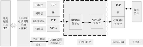

本设计采用国际化标准组织所定义的开放系统互连模型,OSI/RM参考模型包括七个协议层来定义数据通讯的协议功能。图4所示为本设计互联参考模型结构图及所涉及的协议。
图4 系统互联参考模型结构图
图中包括上位机、INTERNET、GPRS网络、GPRS远程控制板、开关磁阻电机调速系统以及开关磁阻电机几大部分的信息通信,其中GPRS远程控制板和GPRS网络间的通讯通过PPP(点对点协议)实现,GPRS网络和INTERNET的通信通过GPRS网关节点实现,INTERNET和上位机的通信通过TCP/IP协议,并通过可视化界面实现。

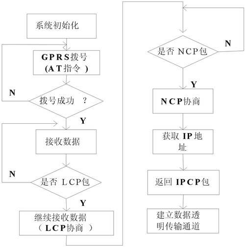

PPP的设计与实现
本设计环节需要支持GPRS功能的GSM模块,使移动终端通过串口和GPRS模块相连,然后通过AT命令先设置好模块,定义PDP上下文和网络服务质量;发出进行申请GPRS服务的拨号命令, GPRS模块的PPP协议服务器端程序进行协商通信。收到拨号命令后,GPRS模块会进行网络的附着,网络分配无线链路资源,这时GPRS模块中的PPP协议服务器端进入NETWORK状态,得到网络分配的IP地址并通过IPCP协议分配给移动终端,这样,移动终端就在串口和GPRS之间用PPP协议建立了一条透明的传输通道,并取得了自己的IP地址,可以和数据中心通信了。PPT实现流程见图5。
图5 PPP实现流程框图
