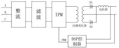

数字弧焊电源由主电路、控制电路两部分组成。其中,主电路由整流环节、滤波环节、逆变环节、变压整流滤波环节等部分组成。主回路的结构如图1所示。
图1 电源主回路结构图
整流部分采用三相全波整流模块,滤波部分采用两组并联和两组串联结构的工频滤波电容,滤波后的直流电送入逆变模块的输入端。逆变模块采用智能IPM模块。从电路形式上看,IPM与全桥逆变器结构相同,驱动器驱动两个对角元件同时导通,将输入电压交错叠加到高频变压器的初级,并且可以使用改变占空比的方法调整输出电压。高频变压器的输出经二极管和电抗器进行整流、滤波,输出稳定的直流。

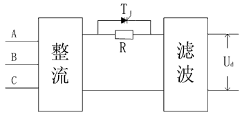

电源的输入为电容器输入型,即采用电容器对直流输入进行滤波,因此一旦附加有交流脉动时,电容中就有电流流过。电源的三相输入电流在合闸瞬间,由于电容器上的初始电压为零,电容器在充电瞬间会形成很大的浪涌电流。特别是大功率开关电源,采用容量较大的滤波电容器,浪涌电流会达100A以上。在电源接通瞬间产生如此大的浪涌电流,重者往往会导致输入熔断器烧断或合闸开关的触点烧坏,整流桥过流损坏;轻者也会使空气开关产生打火现象,合不上闸。为此,要设置防止浪涌电流的软启动电路,以保证电源正常而可靠运行。
浪涌电流的值随着输入电压的增大而增大,当交流侧的输入电压相位达到90o时为最大值。采用电容进行滤波通常导致输入电流的峰值Iacp约为Iac的3~4倍。如果能对浪涌电流进行有效的抑制,那么浪涌电流可以抑制到交流输入Iac的5倍以下。但是,如果过度抑制浪涌电流,则电容器充分充电的时间增长,充电尚未结束前就产生振荡,有2次性的冲击电流流通,因此浪涌抑制电路中电阻的选择非常重要。软启动电路如图2所示。
图2 输入冲击抑制电路
根据(1)式的计算得出交流输入电流Iac=14A,则浪涌电流可以按交流输入的4倍来抑制I’=1/4×Iac=3.5A,输入相电压为220V,则输入相电压的峰值Eip为311V。
需要的电阻值为
R=Eip/Iac=89Ω (2)
电阻的瞬间功率为
PR=(Eip)2/R=1087W (3)
电阻的瞬间过功率较大,为了保证电阻对浪涌电流能够起到有效的抑制作用,应选择绕线式水泥电阻,其耐瞬间过功率可高达额定功率的100~400倍。这里,可选择阻值为100Ω的限流电阻,功率为10W的水泥电阻。

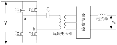

全桥逆变器的原理如图3所示。
图3 直流偏磁抑制电路

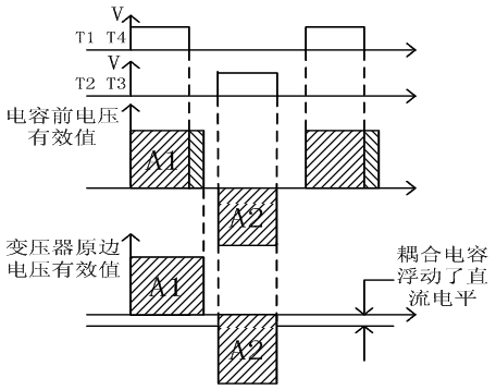

驱动器驱动两个对角元件同时导通,同相的开关管不能同时导通,否则电源将被短路。因此两组触发脉冲应有一段共同处于低电平的死区时间,死区时间必须要大于开关管的最长导通饱和延迟关断时间。图3中,T1、T4与T2、T3交替导通时,a、b两点的电位根据开关管的导通而浮动。如果开关管具有不同的开关特性,那么在相同的基极脉冲宽度作用下,将会对a,b接点处的电压波形产生影响,如图4所示。
图4 变压器串联耦合电容工作波形图
图4中,矩形A1中的反斜线代表了不平衡的工作特性。如果变压器原边的输入电压带有这种不平衡特性,将会发生偏磁现象,致使铁芯饱和并产生过大的集电极电流,从而降低了变换器的效率,使开关管失控。在变压器原边线圈的输入中串联一个耦合电容,则将直流偏磁滤掉。

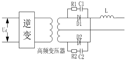

PWM调制的全桥电路的全波整流器如图5所示,D1、D2是快恢复二极管。
图5 缓冲电路原理图
变压器副边的输出电压为Vs,则二极管D1、D2在截止时承受2Vs的反向电压。由于高频变压器的漏电感及整流管的结间电容在截止时形成一个谐振电路,导致瞬时过压振荡将二极管击穿,造成电源的输出端短路。因此要在电源的输出部分设置RC缓冲电路以保护快恢复二极管,提高电路的可靠性。对于大电流输出的电源,缓冲器RC要设置在每个整流管的两端。缓冲器的设计既要对二极管起到保护作用,又要尽量减小损耗。
