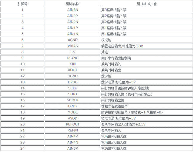

ADS1211是美国Burr-Brown公司生产的高精度模数转换(A/D)芯片,它采用24脚双列直插式封装形式,图1是ADS1211的引脚排列,各引脚的功能如表1所列。
表1 ADS1211的引脚功能

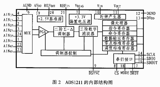

ADS1211是具有高精度宽动态范围的A/D转换芯片,它带有自校正∑-ΔA/D转换器。其内部由可编程增益放大器、二阶∑-Δ调制器、调制控制单元、可编程数字滤波器和微处理器组成,其中微处理器含有指令寄存器、命令寄存器、数据寄存器、校正寄存器、串行接口、时钟产生电路、+2.5V基准源、+3.3V参考电压源以4通道差动输入模拟开关等。图2是ADS1211的内部结构框图。当ADS1211再次上电复位时,首先由微处理器将内部所有的寄存器复位成缺省状态,并将调制器复位成稳定状态,再以850Hz的频率进行自校准,然后时入转换状态(即正常操作模式)。ADS1211的主要特点如下:

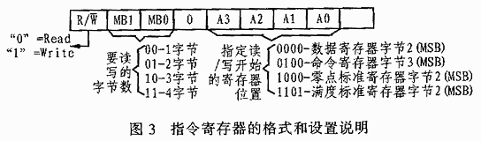

2.1 指令寄存器(2N5R)
ADS1211中的指令寄存器格式及其设置说明如图3所示。

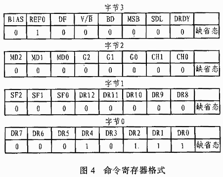

2.2 命令寄存器(CMR)
图4是ADS1211中的命令寄存器格式。其各位的含义和设置如下:
BIAS:偏置电压输出开/关位。BIAS为“0”时为关状态;为“1”时为开状态;
REF0:基准电压输出开/关位。为“0”时为关状态;为“1”时为开状态;
DF:数据输出格式位。“0”为二进制补码;“1”为偏移二进制码;
V/B:数据极性位。“0”为双极性;“1”为单极性;
BD:字节顺序位为“0”时表示先读最高字节;为“1”表示先读最低字节;
MSB:位顺序控制位。“0”表示先读最高位;“1”表示先读最低位;
SDL:数据输出引脚选择位。为“0”时,选择SDL为输出;为“1”时,选择Sdout为输出;
DRDY:数据准备就绪位。“0”为准备好;“1”为未准备好;
G2~G0:增益选择控制位。
MD2~MD0:操作模式位,其操作方式的选择如表2所列。

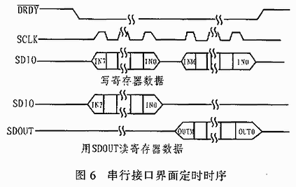

4 串行接口读/写时序
图6是ADS1211在从动方式下将片选端固定接地时与单片机进行接口的软件读/写时序。

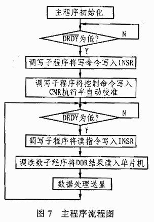

5 软件流程图
根据图5所示的ADS1211与单片机的接口电路给出的程序流程图如图7所示。
