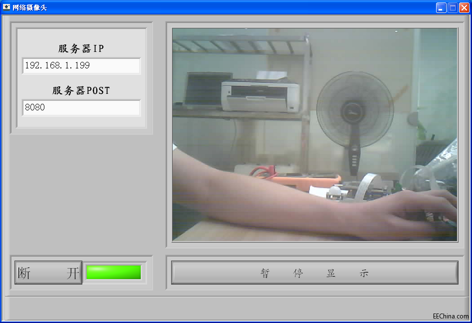

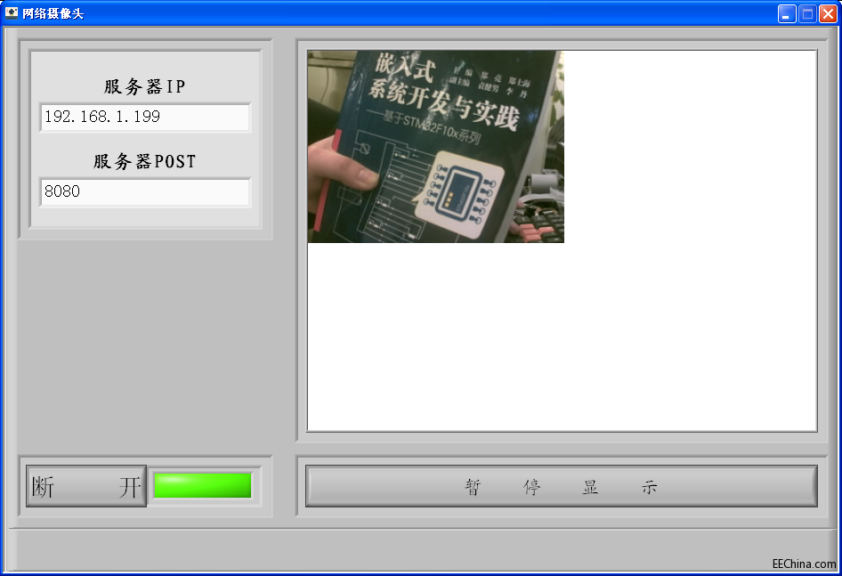

现象:
如果关注的人多的话,我就收拾收拾上位机的代码,发给你们玩玩[PS:用的是labview,其实也没什么好玩的]。
