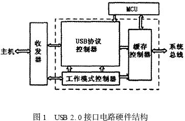

本文所设计的USB 2. 0 接口完全依据于USB 2. 0的协议,可以完成协议的处理和数据的交换。整个系统采用了MCU 固件和硬件电路相结合的设计方法,根据不同的功能以及软硬件实现的难易程度,进行了相应的模块划分。从图1 中可以看出,硬件电路分成4 个模块:收发器,USB 协议控制器,工作模式控制器和缓存控制器。这些模块将在下面具体介绍。
根据协议可知,USB 定义了四种传输类型:控制传输、批量传输、中断传输和同步传输。 其中控制传输是用于支持在设备和主机之间关于设置信息、命令信息和状态信息的传送,是必不可少的,而其他三种传输方式是真正有用的数据传输,是可选的。MCU 作为固件,其功能是协助完成USB 的控制传输,这可使设计简单,因为如果这部分功能使用硬件电路来实现将会变得非常复杂。虽然单片机的速度很慢,远远低于硬件电路,但是对于整个系统来说,控制传输只发生在主机和设备连接的开始阶段和其他传输之前,因此速度稍慢一些对整个系统的在传输速度方面的性能影响不大;但是对于其他传输方式,尤其是同步传输和批量传输来说,这样会降低USB 2. 0 高速传输的性能,是不能容忍的,所以这就决定了其不能参与USB 其他方式的数据传输。

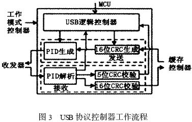

这部分是USB 2. 0 接口电路的核心单元,处理大部分USB2. 0 的协议请求,完成数据的通信。USB总线是一种轮讯方式的总线,主机控制端口初始化所有的数据传输。每一次传输可以由多个事务构成,每一个事务最多可以传送3个数据包,分别为标记包(Token Packet) 、数据包(Data Packet) 和握手包(Handshake Packet)。传输开始时,由标志包来标志数据的传输方向,然后发送端开始发送包含有用信息的数据包或者零数据的数据包(根据传输的不同阶段而有所不同) ,接收端则要相应地发送一个握手包表明传送。
该模块的具体工作流程如图3 所示,在接收数据时,首先对包标识符( PID) 进行解析,如果是标记包(Token Packet) ,则用5 位CRC 进行校验; 如果校验错误,则忽略该信息包,校验正确后将数据送入USB 逻辑控制器,针对不同的PID 进行相应的处理。如果是数据包(Data Packet) ,则用16 位CRC 校验,然后将有效数据送入缓存控制器进行缓存,再根据传输类型,分别送入不同的模块; 在控制传输方式下, 则将数据传送给MCU ,利用MCU 完成主机对设备相应的配置工作以及完成和主机配置方面的数据交换,在其他传输方式下,则直接通过DMA 总线将数据传送到SDRAM 中存储。
如果是握手包(handshake Packet) ,则不需要CRC 校验,因为其已经包含自身反码的校验字段,直接将解析后的PID 送入USB 逻辑控制器。在发送数据时,如果是数据包,首先从缓存控制器模块得到所需数据,然后生成16 位CRC 校验码和相应数据包的PID ,传送到收发器中进行发送;如果是握手包,则直接生成相应握手包(ACK,NAK,STALL) 的PID ,然后送到收发器中发送.同时,USB 协议是通过切换从属于数据发送器和接收器的时序位来实现高速数据传输同步的。仅在接收器接受到带有正确的数据PID的无错数据包时,接收器时序位才切换;而仅在数据发送器收到合法的ACK握手PID 时,发送器时序位才切换。如果同步失败,则根据具体情况重传或丢弃该数据包,这样可以保证数据传输的正确性。
USB 逻辑控制器负责将设备的地址和端点号放入状态寄存器,只有标记包中的地址(先使用缺省地址,然后更改为主机配置的地址) 正确时才接受相应的数据包,然后根据标记包中的端点号来区分不同的传输模式:控制传输是双向端口,只有一个端点号,一般将编号为0 的端点作为控制端点以响应控制事务的输入输出;其他传输模式是单向端口,输入和输出方向都定义为不同的端点号。

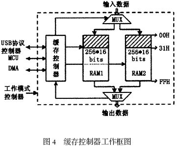

缓存控制器负责暂时存储接收或发送的数据,这些数据来自设备端的外部SDRAM或者主机。考虑到USB 2. 0 高速数据的传输要求,减小存储或读取数据的等待时间,本文采用了双缓冲区的缓存结构,硬件电路可以自动在两个缓冲区间进行转换,这样就可以同时对不同RAM分别读写,减少等待时间,提高了传输效率。不同的传输方式应该有不同的专用缓冲区(主要是区别控制传输和其他传输方式) ,但是为了节省RAM的硬件开销,本文采用了控制传输和其他传输方式缓冲区复用的结构。这种缓存结构也是整个USB 2. 0 接口硬件设计电路的特点之一。如图4 所示,在控制传输时,使用每个RAM地址为00H—31H 的存储空间,因为控制传输的最大数据包容量为32 ×16 位;在其他传输方式时,使用每个RAM地址为00H—FFH的存储空间,数据包的最大容量为256 ×16 位。由此可知,每个RAM的大小为4 种传输方式中最大数据包的容量———512 字节。
本文设计的缓存结构要求缓存控制器对不同的传输方式加以区分,相应增加了一些控制逻辑的复杂度。对于控制传输,数据是在USB 协议控制器和MCU 之间传输;对于其他传输方式,数据则是在USB 协议控制器和DMA(Direct Memory Access) 之间传输。总体来说,这种缓存结构是非常合理且有效的:节省硬件开销,而且保证传输速度。

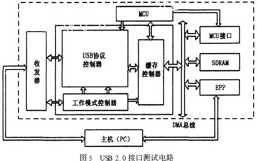

设计了一个测试电路来验证USB 2. 0 接口电路功能的正确性,如图5 所示。在原USB 2. 0 接口电路的基础上,添加了MCU 接口、DMA(Direct Memory Access) 、EPP(Enhanced Parallel Port) 和SDRAM。MCU 负责控制整个电路系统中各个模块的协调工作。这个测试电路实际上基于数码相机电路系统,USB 为该系统与主机的接口电路。
在测试USB 上传数据给主机时,主机先通过EPP 将数据下载到SDRAM中,然后缓存控制器通过DMA总线将数据从SDRAM中读出来,传送给USB 协议控制器,经过USB 协议控制器的打包处理,数据通过收发器传送给主机。通过上传到主机的数据和原数据的对比,就可以验证传送数据的正确性。

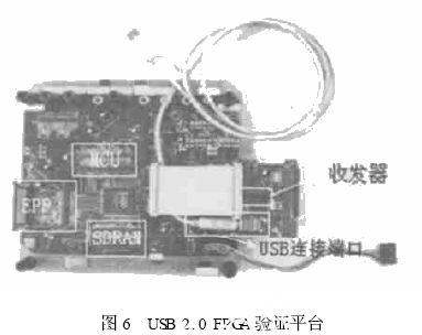

下传数据则和上传数据的验证过程类似. 或者直接通过USB 先下传然后再上传来验证数据的正确性。值得一提的是,MCU 接口、DMA ,EPP 和SDRAM这几个模块没有使用收发器芯片提供的30 MHz 时钟,而是使用了另外的系统时钟(13. 5 MHz/ 27 MHz/ 54 MHz) ,这样可以保证在USB 接口电路没有连接到主机或处在挂起状态(收发器此时也处在挂起状态,不提供时钟) 时,主机可以自由地将数据通过EPP 上传或下传到SDRAM中,而不必受USB 接口电路工作与否的限制,便于整个系统的测试工作。这样使得缓存控制器和DMA 之间的数据传输变为异步的工作模式,增加了一些处理的复杂度。图6 为USB 2. 0 接口电路FPGA 验证的验证平台。

上述硬件电路使用ISE 软件综合后下载到Xilinx 的SPARTAN2XC2S2002PQ208AFP0049 ,其规模大小为20 万门,该FPGA 芯片的工作电压为3. 3 V。综合结果为:硬件逻辑开销为1670 Slices ,RAM开销为1 KB ,时钟最快可达45 MHz ,这完全能够满足整个USB 2. 0 接口电路30 MHz 的工作频率要求。利用逻辑分析仪和Bus Hound 软件进行相应的逻辑功能分析,通过仔细的测试工作可知,在和主机建立连接后,整个USB 2. 0 接口电路可以和主机正常通信。因为整个电路主要应用于数码相机的专用集成电路中,所以着重测试了控制传输和批量传输这两种数据传输方式。
相应的测试结果为:USB 2. 0 接口电路功能正确,在高速,全速和挂起状态下的功耗(包括收发器以及其他的辅助模块EPP , SDRAM 等) 分别为:584 ,254 ,102 mw。批量传输的有效数据传输速率可以达到100 Mbps ,没有达到当然也不可能达到USB 2. 0 协议所规定的480 Mbps ,这是传输带宽的限制和数据包中冗余信息(包开始符、包结束符、同步字段以及校验码) 的存在所导致的,同时在USB 接口电路内部缓存通过DMA总线和SDRAM交互数据的时候,由于DMA 总线速度的限制,缓存也增加了一定的等待时间。总体来讲,100Mbps 的批量传输速率还是令人满意的。
