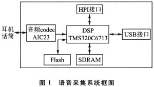

语音采集系统是在TMS320C6713(简称"C6713")平台上设计开发的,该平台的系统框图如图1所示。
该系统的总体设计任务:由主机的应用程序通过USB总线传输发出命令,控制采集卡对语音信号的采集、播放、数据传输和语音回放;同时根据采集卡返回的状态字显示语音采集卡的工作情况,语音采集过程:DSP控制TLV320AIC23B(简称"AIC23")对语音信号进行采样,采样得到的数据,再经过DSP与USB之间的数据传输通道传送至USB接口芯片,再传送到主机上存储,语音回放过程:主机把处理后的数据传给USB接口芯片,DSP通过与USB之间传输通道取数据,然后将数据传给D/A转换器,经D/A转换后输出。

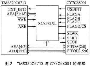

USB芯片CY7C68001实现主机和DSP外设的高速数据通信,DSP作为控制器和系统的快速处理得执行者,主要任务是根据主机传来的命令或参数,以尽快的速度完成数据传送。本卡将CY7C68001配置在C6713的EMIF的CE3空间,采用CY7C68001的异步读/写方式完成二者之间数据和命令的交换,CY7C68001除了存储器接口外,还有1个中断信号(USBINT)和4个状态信号(READY、FLAGA、FLAGB和FLAGC)及中断信号USBINT使用C6713的外部中断EXT_INT5;同时USBINT中断还被映射到板卡的控制状态寄存器(UN_REG)中,供C6713查询,以确定真正的中断源,C6713是通过EMIF来完成CY7C68001的数据与命令的交换,在XC9572XL内部构造时序逻辑来完成DSP与USB芯片的通信。其连接如图2所示。

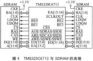

DSP外部扩展了2片现代半导体公司的(4 Bank×1M×16位)HY57V641620HGT-P SDRAM,提供DSP程序运行器件所需的动态存储空间。SDRAM的片选信号直接与DSP的EMIFA外设的信号相连,从而使SDRAM被映射到DSP的0x80000000-0x80FFFFFF地址范围内。在对SDRAM进行读/写访问前,需通过EMIF的控制寄存器CE0CTL将空间配置为32位SDRAM存储器接口,通过SDCTL、SDTIM、SDEXT等寄存器设置SDRAM的读/写时序和参数,DSP与SDRAM的连接如图4所示。

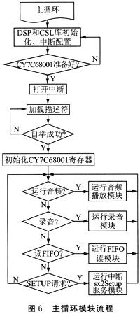

在USB固件的开发过程中,使用了固件架构来进行固件的开发,将整个程序按功能划分成了6个功能模块:主循环模块、厂商定义请求处理模块、标准设备请求处理模块、中断服务程序模块、命令接口模块和数据接口模块,DSP一旦上电就需要初始化PLL寄存器、EMIF寄存器、CSL库初始化和中断配置。设备上电后,主机通过设备的上拉电阻产生的信号变化来检测新的设备连接,然后判断CY7C68001是否准备好,如果准备好就打开中断,加载描述符,等待自举成功;一旦自举成功就初始化CY7C68001,检查事件标志并进入对应的模块程序做进一步的处理。主循环模块的流程如图6所示。

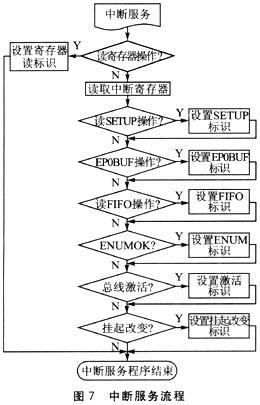

中断处理子程序首先判断中断的产生源,然后进行相应的处理、设置。中断信号USBINT使用C6713的外部中断EXT_INT5,给出的外部信号指示DSP有中断产生或USB寄存器读请求。具体流程如图7所示。

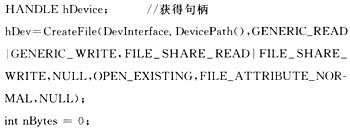

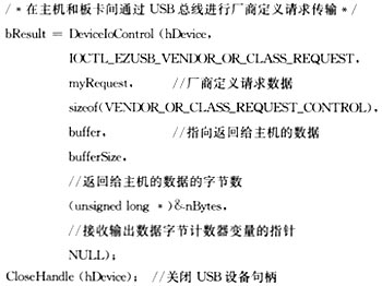

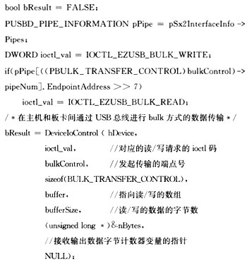

USB设备驱动程序主要是通过调用微软的USBD.SYS来实现PC机与USB总线的数据交换,其主要功能是为相应的USB设备建立设备驱动对象,并完成对USB设备的初始化、对USB设备的即插即用功能和电源的管理,实现对USBD.sys的调用以及对USB设备的控制与数据的交换。我们使用了第三方的开发工具--Numega公司的Driverstudio进行开发,DriverStudio能加速开发、调试、测试、调整和配置WDM驱动程序。DriverWorks框架结构为USB设备驱动程序的开发提供了3个类:KUsbLowerDevice、KusbInerface和KusbPipe,用于实现USB设备的操作。KUsbLowerDevice类是KPnPLowerDevice类的派生类,它继承了KPnPLowerDevice类的成员函数,主要用于逻辑设备(底层USB设备)的编程。KUsbLowerDevice类实例代表端点0,允许USB驱动程序通过默认控制管道控制USB设备,如配置USB设备、传输各种控制状态和请求,KUsbInerface类用于接口的编程,它的作用更多的是结构上的而非功能上的,其成员函数几乎不与实际物理设备交互作用,设备驱动程序使用这个类可以获得接口和管道的信息。KUsbPipe类用于管道的编码,管道是主机和端点的一个信息连接,只有深刻理解这3个类,才能进行USB设备驱动程序的编写,本设计中要为Windows XP开发一个设备驱动程序,DriverWork提供独特的DriverWizard可以自动生成代码,精心制作的类库减少了对简单接口的复杂操作。
应用程序的主要功能是实现对数据采集系统的控制采集和数据处理,并在计算机中显示处理结果,在Win32系统中,把每一个设备都抽象为文件,通过调用Win32 API函数应用程序,向设备驱动程序发出特定的IRP请求,就可以实现应用程序与WDM驱动程序通信,设备驱动程序得到请求后,向更底层驱动程序传递IRP请求,最后到达硬件设备,完成对硬件设备的控制与访问操作,这个通信过程大致可这样描述:应用CreateFile()函数打开设备并创建到设备的连接;然后用DeviceIoControl()函数或者ReadFile()函数、WriteFile()函数与WDM驱动程序进行通信,包括从驱动程序中读取数据和写入数据两种情况。应用程序退出时,用CloseHandle()函数关闭设备。
