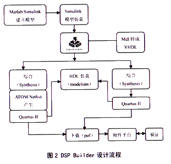

DSP Builder是Altem公司推出的一个面向DSP开发的系统级工具,通过Simulink的图形化界面进行设计。Altera的DSP Builder 将Math Works的Matlab和Simulink系统级的设计工具与Altem的开发工具组合在一起,为用户提供了一个完整的DSP开发平台,缩短DSP开发的周期。DSP Builder。设计流程如图2.

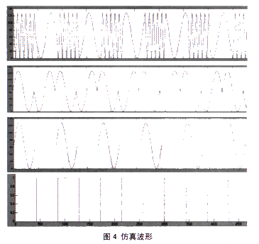

按照图3所示的调制器结构在Simulink中完成仿真系统的搭建,并对其进行系统级仿真,施加合适的激励.添加合适的观察区间,在模型窗口选择"Simulink"菜单,再选Start项仿真。双击Scope 模块,分别得到FSK、PSK、ASK仿真波形,如图4。
FSK模型(key1=1,key2=1):FSK调制载波的频率有两种,这两个频率值可通过key3和key4来设置。当输入是高电平1时,选择的频率是key4,在正弦查找表ROM中取数据作为输出;当输入为低电平0时,选择的频率值为key3,在正弦查找表ROM中取数据作为输出。
PSK模型(key l=0,key2=1):由两个ROM来完成,一个正弦查表,另一个余弦查表。它的调制载波频率也是由key3来设置的。当输入信号为高电平l时,选择正弦查表ROM中的数据输出;当输入信号为低电平0时,选择余弦查表ROM的数据作为输出。
ASK模型(kev1=O,key2=O):调制载波的频率是由key3来设置。当输入信号伟为高电平1时,选择DDS中的正弦信号作为输出,而当输入信号为低电平O时,选择一个常量值作为输出,从而实现ASK调制。
通过Simulink系统级仿真后对模块进行编译,这在Simulink中自动完成后续的综合、时序分析等操作。通过SignalComplier(如图4)把Simulink的模块文件(.mdl)转换成通过的硬件描述语言VHDL文件,选定Cyclone系列芯片,并由Quartus II进行综合、适配、时序分析,最终得到可供下载使用的.sof文件。
打开Quartus II,进行Cyclone系列的EP1C6Q240C8芯片,进行重新编译、仿真,下载到芯片通过D/A采样后可以从示波器中看到图3所示调制波形,通过拨码开关控制使其能实现可调的系统功能。
