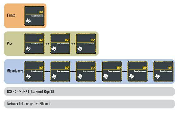

在实践层面上,CI市场的多样化和流动性特点要求设备制造商在其基本架构中进行高灵活度的设计。例如,全球基站制造商必须提供能够支持GSM、CDMA、UMTS、EDGE、中国的TD-SCDMA等各种空中接口的系统。此外,现在正在引进范围更广的形状因子。一个尺寸的基站不再是万能的。即将上市的最新配置为所谓的“femto”基站,这个基站很小,足以充当家用无线基站。除了femto基站之外,pico、macro和super-macro等形状因子在如今也很流行。能够划算地缩放至任何形状因子的基站架构一定会使设备制造商获得回报。对于可扩展性而言,针对CI优化的DSP比通用DSP更具优势,这是因为CI DSP通常包括RapidIO等高可扩展性高速串行接口。这种可扩展性的一个例子如图1所示。

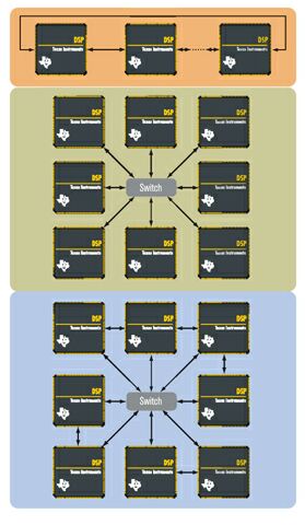

此外,DSP上的输入/输出资源对形状因子、可扩展性及其能够有效支持的架构范围还有着较深的影响。与许多通常配备以太网和PCI Express等通用外围接口的现成的DSP不同的是,针对CI优化的DSP附带串行RapidIO这样的高速串行接口,这种接口可以用作直接的DSP到DSP互连或芯片到芯片互连,也可以用作背板总线。由于其固有的灵活性和高吞吐率,开放式标准RapidIO总线正日益成为下一代基站和其它CI系统中的关键能力。RapidIO互连由两个或四个串行线路差分对组成,每个差分对的数据速率为3.125Gbps,而总潜在吞吐率超过12Gbps。由于配置RapidIO串行线路的灵活性,平台的基本能力可以轻松地通过增加多个DSP来向上扩展,各种架构也可以通过重排串行芯片到芯片互连来进行配置(如图2所示)。

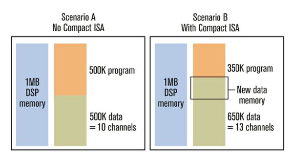

专门针对CI应用的DSP的软件环境和架构对系统的吞吐性能、总开发成本和上市时间也有着极大的影响。新的或者增强的指令一般被集成到CI DSP中,以获得特定于无线通信的某些重复功能。例如,新的指令集架构(ISA)可以通过加快其符号率、芯片速率和矩阵算术处理来提高基站中的DSP性能。先进的ISA还可以通过实现密度更高的电路板来降低系统的每通道成本。有效的ISA可以降低系统软件代码的大小,从而减少专用于外部存储器的板空间,或者为关键任务数据释放存储容量(如图3所示)。通用DSP的确可以通过编程来执行通信功能,但是如果没有特定于CI的ISA,与具有CI ISA的经过优化的DSP相比,在一般DSP上运行的相同功能将需要3"4倍的指令、更多的代码空间和更长的编程时间。
