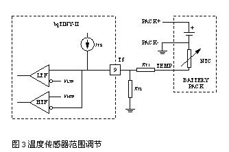

3)电池过热保护功能
bqTINY-II通过测量脚TS和VSS之间的电压来监测电池的温度。bqTINY-II内部含有一个电流源,利用这个电流源为10kΩ的负温度系数电热调节器提供偏置。bqTINY-II通过比较脚TS和内部的阈值电压VLTF、VHTF来决定是否进行充电。当VTSVLTF时,就会停止充电。bqTINY-II只是通过关闭电源的FET来暂时停止充电时,并没有重新设置定时器。当温度恢复到正常值时,充电就会继续。用户可以通过两个额外的电阻来改变温度范围,如图3所示。

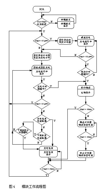

  2.3 工作流程图
电源管理模块的工作流程如图4所示。当有外部电源(AC或USB)输入,且模块使能信号CE为低电平时,芯片开始工作。
芯片首先比较输入电压VIN与电池电压VOUT的高低。如果VOUT高于VIN则说明电池处于满充状态,此时电池不需充电,芯片转入休眠状态,否则进入充电程序。
进入充电程序后模块首先检测电池电压VOUT是否高于进行电池快充所需电压VLOWV,如果满足条件则进入电池快充程序,即高精确准度恒压充电。否则模块对电池进行预充,即涓流充电,直到电池电压上升到VLOWV以上才进入快充程序。模块进入预充或快充程序时都会设置相应的计时器,以保护电池不被过充,提高电池使用寿命。
电池如果预充超时,则模块进入充电错误处理程序,并在脚STATx输出出错信息。模块首先检测电池是否可用,即检测电池电压VOUT是否大于预先设定的电池再充电压VRCH。条件满足则充电程序重新开始,否则激活计时器错误恢复电流等待条件满足。
如果在恒流或恒压充电阶段计时器超时,则模块进入充电错误处理程序。如果在恒压充电后期电流逐渐减小到规定值阶段计时器超时,则充电程序结束。
