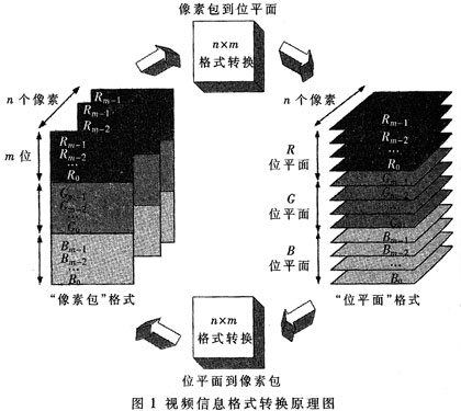

本文设计的防信息泄漏系统就是通过对视频信号的格式转换处理,实现多个像素的同时传输。图1为视频信息格式转换原理示意图,输入数据为串行模拟视频信号经过A/D转换后得到的数字视频信号,系统接收信息时,其顺序是按单个像素依次接收的,此时数据为“像素包”格式。通过格式转换模块处理之后,这些以“像素包”格式接收到的视频信号数据被转换成为按照“位平面”格式排列的输出数据。此时并行电缆上传输的就是多个像素的数据。“位平面”格式的视频数据传输至显示端后再通过格式转换模块还原为“像素包”格式。
顺序接收到的“像素包”格式的数据可以用以下的集合方式予以描述:若系统接收到n个像素,则用D表示接收到的这一组视频信号,S表示D中各元素间的先后顺序关系,信号色彩数为23m种,即R、G、B三种颜色分别具有2m级灰度,则:
同样,转换为“位平面”格式后的输出数据亦可以用同样的集合方式进行描述:E表示格式转换后的一帧图像的数据,F表示E中各元素间的先后顺序关系,则:
将视频信息由集合D所表述的形式转换成由集合E所表述的形式,就是传输数据格式转换所要完成的工作,即要求首先输出所有像素的第一位二进制数据,然后输出所有像素的第二位二进制数据,直到最后输出每个像素的最后一位二进制数据。因此,“位平面”数据是n个像素点的三种颜色的、具有相同“权值”的数据的集合。

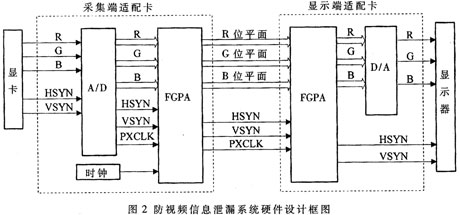

根据上面提出的像素并行传输的原理,设计基于FPGA的防视频信息泄漏系统。图2为该系统硬件设计框图,整个系统由采集端适配卡和显示端适配卡组成。

系统工作原理是:将来自显卡的视频信号输入至采集端适配卡,采集端适配卡上的A/D转换器将R、G、B三路模拟视频信号分别转换成三路并行8位数字信号,同时也对行、场同步进行相位修复和幅度补偿,使之变为标准的行、场同步信号,然后将该信号送至FPGA中,同时在状态机的控制下将以像素为单位的视频信息转换为“位平面”格式。信号处理完后通过并行传输电缆传输至显示端适配卡,而显示端适配卡则负责将“位平面”信息还原为像素格式,并通过D/A转换器将三路共24bit数字视频信号还原成模拟信号送给显示设备进行显示。

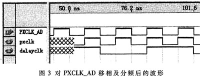

本系统对高速图像信号进行处理,工作时钟近100MHz。为了获得更好的布线效果和系统性能,时钟信号必须经过锁相环到达全局时钟布线网络。本设计利用Altera公司的Maga Wizard设置Cyc lone PLL参数生成IPcore,解决了信号时延的问题,同时也满足了读取视频信号时所需的建立、保持时间要求。图3为使用FPGA内部PLL对输入的点频时钟PXCLK_AD进行相移后的波形,图中,pxclk与点频同频,经相位修复及幅度补偿后用作系统基准时钟,delayclk为点频三分频,用作延时时钟。

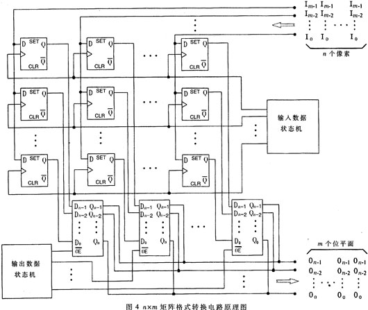

在采集端适配卡中,视频信息由“像素包”格式转换为“位平面”格式,可由一个n×m矩阵转换电路完成,其输入数据总线宽度为m位,输出数据总线宽度为n位。系统工作时,每次要连续进行n次输入,即读入n个像素的数据,再连续进行m次输出,即把这些数据写到m个位平面所对应的各自的存储位置。格式转换电路原理如图4所示,采用一个n×m的D触发器阵列,再加上相应的输入和输出锁存电路及状态机控制电路,即可实现nxm数据格式转换。
当第i个像素输入时,输入数据状态机触发第i行D触发器,第i个像素的第j位灰度信息就被存储在第i行的第m-1-j个D触发器中(i=1,2,…,n,j=0,1,…,m-1),n个像素全部输入完毕后,n×m位二进制信息就全部存储在n×m个D触发器中。此时,第i行D触发器中存储的是第i个像素的m位灰度信息,即“像素包”格式信息,第j列D触发器中存储的是n个像素的第m-1-j位灰度信息,即“位平面”格式信息。输出数据状态机按一定顺序输出某一列D触发器中数据,即可实现“位平面”数据的输出。视频信息由“位平面”格式转换为“像素包”格式原理与上述矩阵电路相似,限于篇幅在此不再介绍。

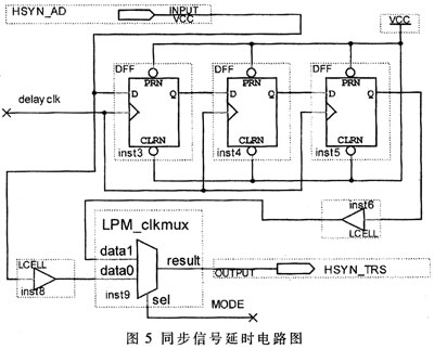

同步信号是一定频率的脉冲串,与视频信号存在严格的同步关系,其频率与显卡设定的显示分辨率和屏幕刷新率有关。在进行视频信息格式转换过程中,视频信息共延时了约九个点频周期。为了使视频信息进入显示设备时与行、场同步信号间的相互时序关系仍能够保持完好,行、场同步信号均需通过延时模块进行处理。图5为采集端适配卡中行同步信号延时电路图。本系统由两块适配卡组成,两块适配卡中行、场信号延时电路相似。

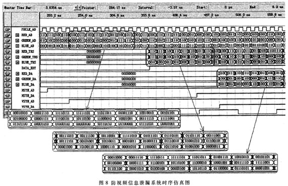

两块适配卡中都有格式转换电路,视频信息经过了两次格式转换后,最终还原为初始的“像素包”格式数据。取输入点频PXCLK_AD为78.75MHz,运用Quartus II进行综合及时序仿真后,两个顶层模块综合仿真的结果如图8所示,图中,三组数据依次为“像素包”格式、“位平面”格式、“像素包”格式。
从图8中可以看出视频信息经过两次转换后被还原成原始数据,行、场信号也相应有了一定的延时,且与视频信息保持了良好的同步性,这说明基于像素的并行传输方式是可行的。
