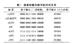

DS18B20温度传感器主要用于对温度进行测量,数据可用16位符号扩展的二进制补码读数形式提供,并以0.0625℃/LSB形式表示。具体的温度和数字量的关系如表1所列。

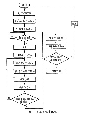

在DS18B20测温程序设计中,当向DS18B20发出温度转换命令后,程序总要等待DS18B20的返同信号。这样,一旦某个DS18B20接触不好或断线,在程序读该DS18B20时就没有返回信号,从而使程序进入死循环。因此,在进行DS18B20硬件连接和软件设计时,应当给予足够的重视。

本系统程序主要包括主程序、读出温度子程序、温度转换命令子程序、计算温度子程序、显示数据刷新子程序等。编程时必须严格按照DS18B20的时序规定进行。尤其需要注意的是,在多点温度测量中,由于多个DS18B20挂在一条总线上,为识别不同的器件,在系统安装之前,应将主机逐个与DS18B20挂接,以读出其序列号。具体是由主机先给DS18B20发一个复位脉冲,在DS18B20发回响应脉冲给主机后,主机再发读ROM命令(代码33H),并发一个15μs左右的脉冲,接着再读取DS18B20序列号的一位,并用同样方法读取序列号的每一位。其V-T曲线控制系统主程序和测温子程序分别如图3和图4所示。
