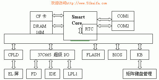

IP 级把不同单元进行集成,各种嵌入式软件也以IP的方式集成在芯片中;芯片级是根据各种IT产品的要求,选用相应的处理器芯片(含MCUDSP、RISC和MPU)、RAM、ROM/ EPROM/ EEPROM/Flash和I/O接口芯片组成操作系统,系统软件也以固件形式固化在磁盘中;模块级以X86为处理器构成系统模块。Smart Core 是以Am486为内核的嵌入式CPU,完全兼容X86的指令集,具有32位、低功耗等特点,又称为E86体系[3]。Smart Core功能框图如图1所示。

图1 Smart core功能框图

硬件由Smart Core小系统、矩阵键盘管理系统、扩展电路和外设组成。Smart Core小系统是硬件核心部分,是手持式飞参数据卸载设备的CPU,它以DL公司的Smart Core模块为主,配合相应的扩展电路组成。在该系统中扩展了数据存储卡、16M SDRAM、2个标准串口和ISA总线接口。在ISA总线基础上又扩展了2M Flash、键盘接口、并行口、显示屏和符合SDLC协议的串口。矩阵键盘管理系统由89C51单片机、外围电路和程序组成,用于管理矩阵键盘、将矩阵键盘转换为PC机标准PS2格式。该设备的外设为薄膜式按键和图形点阵式液晶显示器
系统采用大规模可编程逻辑器件、自编字库、信息编排等技术,扩展了ISA用户总线结构,通过该总线连接键盘、显示屏、CF卡驱动器和卸载接口等外部设备。
