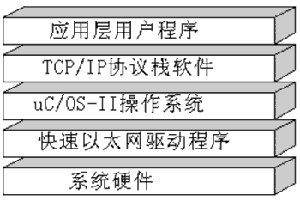

本文研究的以太网通信系统大致分为图1所示的5个层次,由下向上分别为:硬件层、设备驱动层、操作系统、网络模块和用户代码。
图1 系统的层次结构
本系统的创新之处是以DSP系统和以太网控制芯片Ax88796的接口电路为系统的物理基础。快速以太网驱动程序处于硬件抽象层,为操作系统提供了访问快速以太网控制芯片 Ax88796 或改变其工作行为的系统调用。μC/OS-Ⅱ操作系统处于系统内核,为用户代码统一管理系统软硬件资源提供用户所需的底层服务。TCP/IP 协议栈软件为 μC/OS-Ⅱ操作系统扩展了网络通信能力。用户代码处理特定的应用程序细节。

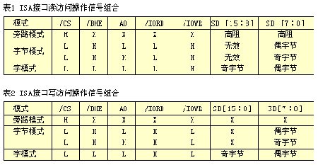

Ax88796的BHE引脚决定了是否使能高8位数据线,如果 BHE 信号为高,则高8位数据线内部强行下拉,此时Ax88796工作在8位传输模式下。表1和表2是 Ax88796 在 ISA 模式时的访问信号组合。
可以看出,对奇偶字节地址的访问方式是不同的,但对于TMS320F2812而言,地址空间是按16位字寻址,所以所有的地址都是偶字节地址,这样对地址线A0就无须再作专门处理,连线简洁。在本课题中,直接将BHE接地,始终使用16位传输模式。

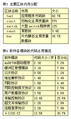

用ANSIC语言和汇编语言在TMS320F2812上编写的网络通信软件全部调试通过,系统软件占用程序空间40.7KB,数据空间38.7KB。表3和表4分别是主要区块内存分配和协议代码占用情况。
