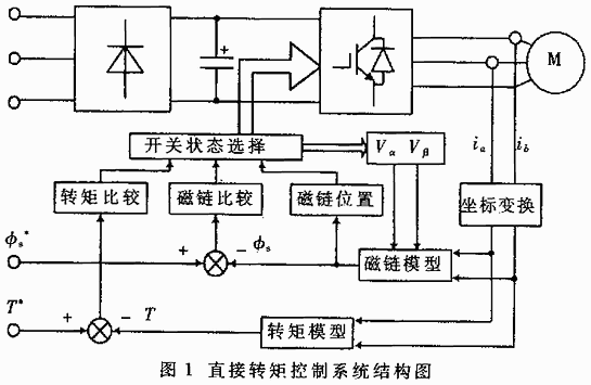

直接转矩控制系统的原理利用空间矢量分析法,采用定子磁场定向,将定子电流电压进行3/2变换,从而直接在静止α-β坐标系下计算交流电动机的转矩和磁链,再分别与给定转矩和磁链进行比较,根据比较结果查找最优开关表格产生PWM信号,直接对逆变器的开关状态进行控制。基本框图如图1所示。

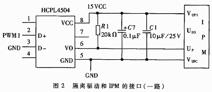

同时具有过流、过压等保护功能。通过电抗线圈,EMS消除来自电网的电磁干扰,提高整个系统的抗干扰能力。驱动电路选用日本三菱公司的智能IGBT逆变模块IPM(PM10RSH120),不仅把功率开关器件和驱动电路集成在一起,而且还具有过流、过压、欠压、温度等保护电路,不但可以保护IPM模块,而且也简化了片外的驱动电路,减少了系统的故障率。IPM的故障输出信号FO通过光电耦合器接到DSP的PDPINT端口,在IPM发生故障时,DSP能及时把所有事件管理器输出脚都置成高阻状态,禁止PWM信号输出,对系统进行保护。驱动回路选用惠普HCPL4504作PWM驱动电路,并进行隔离,以免强电串入DSP控制回路。图2给出一路驱动回路。

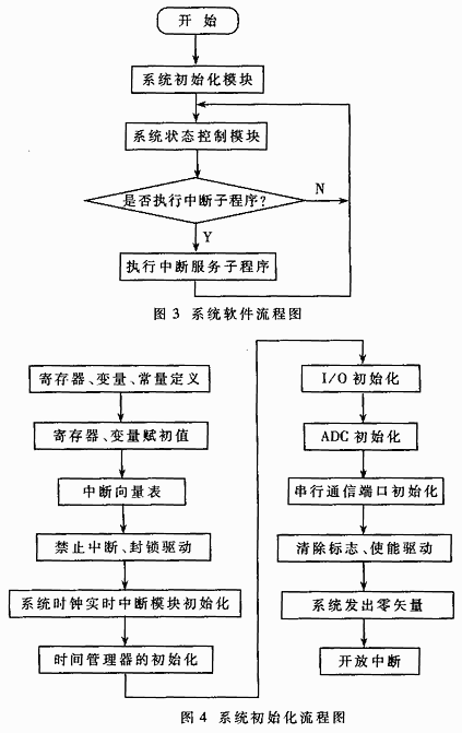

整个系统的软件采用C2000 DPS汇编语言编写。TMS320F240通过事件管理器启动ADC,获得电流、电压信号,实现对磁通、转矩的控制。整个软件包括三个部分:初始化、故障诊断、GP TIMER1中断服务程序。系统的软件模块流程图如图3所示。其中,初始化模块主要完成电机参数的给定、变量赋初值、定时器时间的设定、定时器服务子程序地址的设定等。初始化流程图如图4所示。

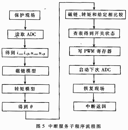

中断服务程序是软件设计的核心,它完成几乎所有的控制算法,如ADC检测、3/2变换、磁通和转矩的计算、角度θ的获得、电压矢量选择、作用时间和死区时间的计算与设定、PWM的发生等,这个过程在一个采样周期(50μs)内完成。中断服务子程序流程图如图5所示。

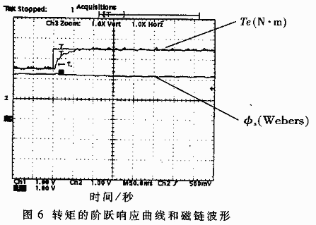

上述直接转矩控制系统实验采用4极异步电动机:2.2kW;380V;2.5A;1500r/min。直流发电机作为异步电动机的负载。图6给出了转矩的阶跃响应曲线和定子磁链波形。实验结果表明,系统具较好的性能。
