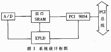

本数据采集系统应用于雷达视频回波信号的处理。信号由两路正交视频回波信号组成,故采用双通道。采集指标:2路采集信号,采样率为40M个样本,A/D采样字长是10位。每路数字信号字长取16位,两路合成路共32位,将32位数据分别传入系统内存的不同区域,以便后续处理。系统设计以PCI总线控制器为基础,通过DMA方式分别将32位数据传输系统内存的不同区域。主要功能模块有:PCI总线控制器、双口SRAM、采集控制芯片EPLD、A/D部分。系统框图如图1所示。

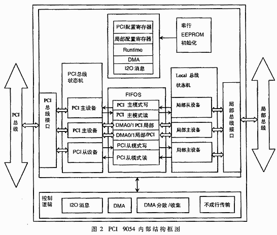

PCI 9054是32位/33MHz的通用PCI总线控制器专用芯片。该芯片符合PCI总线规范2.2版,突发传输速率达到132MB/s。局部总线支持复用/非复用的32位地址/数据,可为M模式、C模式、J模式中的一种。PCI 9054内部有6种可编程的FIFO,以实现零等待突发传输及局部总线和PCI总线之间的异步操作。9054支持主模式、从模式、DMA传输方式,可用于适配卡和嵌入式系统。PCI 9054的结构框图如图2所示。
*主模式操作
主模式操作就是允许本地的CPU访问PCI总线上的内存和I/O接口。模式选择必须在PCI命令寄存器中使能给出,如PCI主设备存储器和I/O范围寄存器、PCI基址寄存器、主设备配置和命令寄存器等。主模式操作包括PCI主设备存储器和I/O译码、PCI主设备存储器和I/O配置访问、PCI双地址周期访问、PCI主设备存储器写并无效等操作。
*从模式操作
从模式就是允许PCI总线上的主控设备访问局部总线上的PCI 9054的配置寄存器或内存,支持突发和单周期动模式传输。PCI 9054通过16字长的PCI从设备读FIFO和32字长的PCI从设备写FIFO来支持从PCI总线到局部总线上的突发或单周期的存储器映射访问和I/O映射访问。PCI基址寄存器用来设定PCI存储器和I/O空间的地址。从模式操作包括延时读操作、提前读操作等。
*DMA操作

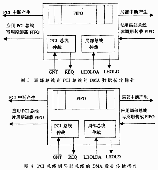

PCI 9054有一个强大的双通道分散/收集DMA控制器,支持PCI主机和适配器内存的高铲公安厅发传输。两个独立的DMA通道能从局部总线到PCI总线和从PCI总线到局部总线传输数据。每个通道包括一个DMA控制器和一个专用双向FIFO。两个通道都支持块传输、分散/收集传输、应用或者不用EOT传输等。模式选择必须在PCI 9054成为一个PCI总线主设备之间主设备使能位(PCICR[2])使能。另外,两个DMA通道都能编程实现8、16或32bit局部总线带宽;使能/使无效内部等待周期;使能/使无效局部总线突发传输;执行PCI存储器写并无效操作;设置PCI中断(INTA)或者是本地中断(LINT)等。图3和图4分别描述了从PCI到局部总一和从局总总线到PCI总线的DMA数据传输操作逻辑。

基于开发周期和成本考虑,本设计采用DMA传输模式。启动采样后,采和1KB×8的双口SRAM IDT7130作为数据采集前端与PCI总线的数据缓冲,PCI 9054作为主控设备,利用其DMA通道进行数据传输。当双口SRAM采满1KB数据之后,通过EPLD(EPM7128)产生局部总线中断,PCI9054获得局部总线的控制权后,根据DMA的起始位将1KB的数据读到DMA传输的专用FIFO中,PCI 9054申请占用PCI总线,获得PCI总线的控制权后,将数据写入PCI总线存储空间,从而实现一次采样和传输。
可编程逻辑器件(EPLD)用以实现PCI 9054与双口SRAM的I/O逻辑、传输控制逻辑、中断逻辑以及主机对数据采集通道的前端控制。
