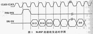

图1是当FSR和FSX为输出时McBsp的发送和接收时序图。另外,McBSP还可以通过(R/X)DATDLY设置接收和发送数据延迟,通过(R/X)PHASE设置接收和发送的多阶段。
