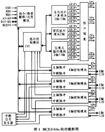

2 内部结构和主要功能
图1为MCX314As的功能框图。由相同功能的X、Y、Z和U轴的控制部分和插补计数部分组成,主要功能如下:
2.1 4轴控制
MCX314As通过脉冲序列驱动控制电机运动,4轴运动控制器中的4个轴都具有相同的功能,允许至多3轴联动,同时对于恒速驱动、插补或S曲线驱动都有相同的操作方法,S曲线加/减速驱动等4轴的性能相同。
2.2 速度控制
对于恒速驱动、插补或S曲线加/减速驱动,输出脉冲的频率范围是1p/s-4mp/s,而输出脉冲频率的精度(时钟频率为16MHz)小于±0.1%,速度倍率为1-500,驱动脉冲输出的速度可以在不运行时自由变化。
2.3加/减速驱动
MCX314As可以控制每根轴的恒速驱动、插补的加/减速驱动和S曲线加/减速驱动。每个轴还可以被独立地位置为S曲线或梯形加/减速,使用S曲线的加/减速命令可以使输出脉冲按抛物线规律进行加/减速。
2.4插补功能
直线插补:4轴中的任意2轴或3轴都可以实现直线插补运动,运动位置边界的坐标介于-2147,483646-+2147 483 646之间,同时直线插补的位置误差为±.05LSB(最小插补单位)。
圆弧插补:任意2轴都能实现圆弧插补,其插补坐标的范围与直线插补相同,圆弧插补的位置误差为±1.0LSB(最小插补单位)。
位模式插补:这种插补的数据由上位机CPU进行计算,上位机将插补结果写入MCX314As,然后,MCX314As在预置的驱动速度下连续输出插补脉冲,根据上位机CPU的处理能力,MCX314As可以对各种形状的曲线进行插补。
连续插补:MCX314As允许不同的插补方式连续使用,例如直线插补→圆弧插补→直线插补→……,不间断的连续插补时允许的最大插补速度为2Mp/s。
2.5位置控制
每个轴都有一个32位的逻辑位置计算器和一个32位的实际位置计算器,逻辑位置计算器记录输入的位置脉冲,实际位置计算器记录从外部编码器或者线性比例尺输入的反馈脉冲。
2.6比较寄存器和软件限位
每个轴都有2个32位比较寄存器,一个为逻辑位置计数器,另一个为实际位置机计数器。比较结果可从状态寄存器读出,也可以通过中断报出,这些寄存器也可以被用来实现软件限位。
2.7自动搜索原位功能
MCX314As在不需要CPU干涉下可以完成自动搜索为原位的工作,这个过程包括高速原位搜索→低速原位搜索→编码器Z相搜索→补偿驱动。这种功能减少了CPU的负担。
2.8同步运行
同步运行可实现一些特殊功能,例如在每个轴或2个轴或与该电路相连的外部器件产生的激励信号能使运行同步开始或停止,可以使用10种类型的激励信号,其中包括特殊位置、轴运动时的开始/停止和输入信号的脉冲上升沿/下降沿。4种运行的响应包括轴运动的开始/停止、保存位置的计算值和写入轴运行的速度等。
2.9输入信号过滤
MCX314As具有对每个输入信号进行滤波的功能,并且可以设置输入的信号是否进行滤波还是直接进入电路,滤波的时间常数可以选择。

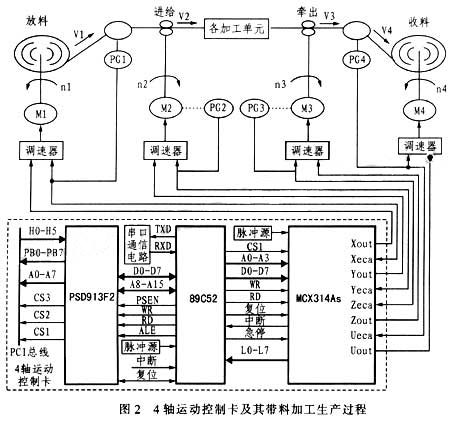

张力控制广泛应用于各种卷壳及滚筒组成的加工生产线,如造纸厂、印刷厂、纺织漂染厂和食品厂等,这些生产线在处理纸张、薄片、丝、线、布等大尺寸材料的过程中必须有一定的张力,张力太小会导致褶皱和套印不准等弊病;张力太大会无谓增加机器负荷并容易使材料断裂,而张力不稳定会使材料发生跳动也会导致套印不准及重影等,为了保持产品的品质、效率及可靠性,一套功能完备的张力控制系统是必需的。如图2所示。凹板印刷机的张力控制装置整体可以分为3部分:张力/速度检测装置、控制装置、执行机构及驱动器,其中,控制装置是系统控制的核心,本设计使用MCX314As和89C51型单片机来实现系统的张力控制和速度调整。
4轴运动控制卡以MCX314As为核心,采用89C52型单片机作为主控制器,并采用PSD913F2型可编程外围器件来替代传统的大部分外围器件,MCX341As的时钟频率由外部决定,本系统采用了MCX314As默认的16MHz频率作为时钟信号,图2中,PG1、PG2、PG3、PG4为光电编码器,M1、M2、 M3、M4是步进电机。
MCX314As的片选信号和低位地址A0-A3都由PSD913F2产生,数据线和读/写信号直接由89C51相应的数据线和读/写信号控制,中断信号触发89C52的外部中断端。MCX314As只有一个中断信号端口,所有中断信号必须进行“或运算”或输出到中断信号端口。中断源的使能和状态通过MCX314As上的写/读寄存器进行设置和判断。
89C52、PSD913F2和MCX314As能够提供32个通用输入端、32个通用输出端、13个可编程通用输入/输出端。这些端口用于S、M、T功能和各种反馈输入信号。
系统放卷和收卷电机控制脉冲由MCX314As产生,经过差分输出驱动器产生差分驱动输出,即可以控制数字式交流伺服驱动器,也可以控制步进电机驱动器和直流电机驱动器,外部反馈脉冲经过差分输入驱动后输入MCX314As,张力传感器信号和速度信号也可以直接输入MCX314As,通用输入/输出信号都要经过光电隔离,直至驱动后才能与MCS314As或PSD913F2相连。
