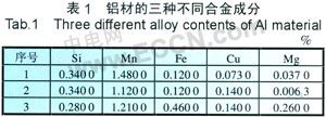

053450 A/860电池,壳壁厚0.25 mm,外形厚5.0 mm,最大偏差不大于0.05 mm。此型号电池制作工艺较成熟,电池壳薄厚居中,芯入壳松紧适中,因此以它为例来说明壳材质成分对电池的影响。表1是铝材的三种不同合金成分,分别制作此三种材质的053450 A壳各100只,每种材质壳的代号分别为053450 A 1、053450 A 2、053450 A 3。各取50只壳进行材质性能检测,分别测定材质硬度及材质鼓胀情况,三种合金成分铝材的壳硬度分别为46.78、52.3 6、6 1.49 HV;壳鼓胀量分别为0.98、0.75、0.61 mm。需要说明的是测硬度的仪器采用维氏硬度计,测量前要选择较光滑、平整的壳壁,否则会影响测量值;材质的鼓胀量实验是在对电池壳进行封口时,从注液孔注入相同气压测量同一位置的鼓胀值得到的。表2是测量得到的这100只电池壳的外形尺寸平均值,可见壳外形尺寸基本一致。按照正常生产工艺,涂布正、负极片并压光,保证压光厚度一致,并分切成宽度一致的小片。选用1 6 μm隔膜,经相同尺寸卷针卷绕成电芯。

053450 A 3电池壳的Cu和Mg合金含量略多于053450A 2和053450 A 1,测得电池壳的强度和硬度也略高于另两个规格,见1.1节。增加Cu和Mg的合金含量可以提高电池壳的强度和硬度。
