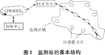

1 监测站的基本结构
监测站主要由无线传感器网路和GPRS网络构成,如图1所示。
空气质量监测站由无线传感器节点、空气质量传感器(检测SO2,NOx等)以及A/D转换、网关节点、GPRS模块、微处理器等组成[1]。监测区域所部署的传感器节点监测每点的数据,然后数据沿着其他传感器节点逐级进行传输,在传输过程中监测的数据可能被多个节点处理,经过多跳后汇集到网关节点,再由网关节点将数据传输到控制中心。

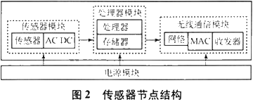

2 传感器节点的设计
如图2所示,传感器节点由传感器模块、处理器模块、无线通信模块和电源模块4部分组成。传感器模块负责监测区内信息的采集和数据转换;处理器模块负责控制整个传感器节点的操作,仔储和处理本身采集的数据以及其他节点发来的数据;无线通信模块负责与其他传感器节点进行无线通信,交换控制消息和收发采集数据;电源模块为传感器,处理器,无线模块提供运行所需的能量,并对能量进行管理,以达到最大的使用效率。

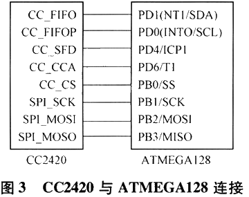

2.2 CC2420与ATMEGA128的数据传输

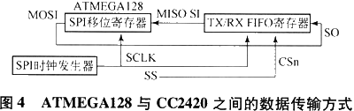

CC2420与ATMEGA128的连接非常简单,如图3所示。使用SFD、FIFO、FIFOP和CCA 4个引脚表示收发数据状态;处理器通过S P I接口(MISO、MOSI、SCK)与CC2420交换数据,发送命令。这时CC2420是受控的,处理器工作在主机模式,它是数据传输的控制方,CC2420设为从机方式。
在SPI设为主机方式通信时,应在SPI初始化时由程序控制SS,将其拉为低电平,此后,当数据写入主机的SPI数据寄存器后,主机将启动时钟发生器,在硬件电路的控制下,移位传送,通过MOSI将数据移出,同时从CC2420由MISO移人数据,8位数据全部移出时,两个寄存器就实现了一次数据交换。
图4表示了ATMEGA128与CC2420之间的数据传输方式。

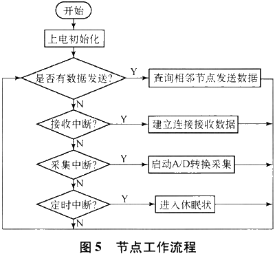

2.3 传感器节点的基本工作流程
图5所示为节点的基本工作流程,主要包括系统上电自检、数据采集模块、数据接收与发送、电源管理等模块。系统上电后启动程序,对各端口进行配置,利用中断的方式执行相应的模块。

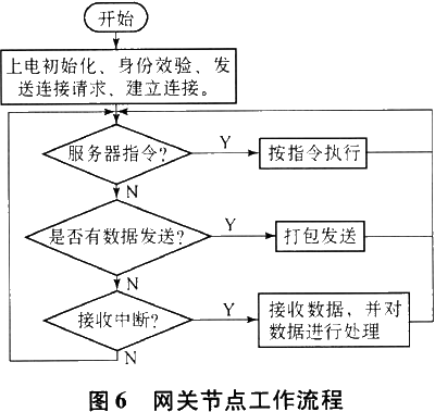

网关节点的主要作用是:接收来自其他节点的数据,并对数据进行校正、融合等处理,然后发给监测中心;对于监控中心所发的指令进行相应处理。接收数据部分,还是用CC2420无线收发芯片,可以统一传输协议,保证传输的可靠性;由于还要进行数据处理,网关节点就不附加传感器,以提高处理器对数据的处理能力,同样采用ATMEGA128芯片;监控中心一般远离监测点,如果采用专线方式在实际应用中成本较高,采用现有的GPRS网络可以实现数据远程传输,由于其按流量计费运行成本比较低。采用西门子公司的MC55 GPRS模块来实现数据的远程传输。MC55GPRS模块内嵌的TCP/IP协议,大大降低了设计的难度,同时也提高了微处理器处理其他数据的能力。MC55与单片机的连接非常简单,标准的串口可直接与单片机的串口连接,如果不连接到PC机还不需要扩展接口;MC55支持标准的AT命令,其通信可以调用相应的AT命令实现。
网关节点的主要作用是:接收各传感器节点的数据,并对数据进行相应处理后发送到监控中心;接收监控中心指令,确定节点的工作状态。其基本工作流程如图6所示。
