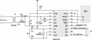

在图2中给出了MSM7512B调制解调器与微处理器的接口方式以及通过公用电话网进行数据传输的接口电路。MSM7512B的工作模式控制信号MOD1、MOD2都是TTL电平,可以与微处理器直接相接,通过微处理器的软件控制调制解调器发送或接收状态。如果通过MAX232等RS-232接口集成电路将TTL电平转换成RS-232电平,也可以使计算机利用低成本的接口电路进行远距离数据传输。
如果利用专用双线制的网络进行数据传输,MSM7512B调制解调器的RD和XD可以与网络直接连接。
只需要加少量的外围器件就可以利用MSM7512B调制解调器通过公用电话网进行数据传输。MSM7512B调制解调器通过一个阻抗变换器与公用电话网连接,该阻抗变换器为600:600的音频变压器。

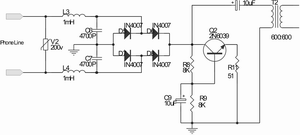

为了提高信号传输的稳定性和可靠性,通过MSM7512B调制解调器处理后的音频信号在传输之前,将其叠加在直流电压上,由于传输线上直流电压的存在,可以提高音频信号的抗干扰能力,传输更远的距离。同时,为了使公用电话网识别“摘机信号”的存在,设计恒流源供电电路成为用户端口的一个固定假负载。设计极性转换电路,方便用户在使用中的信号接入。在图3中给出了极性转换电路和恒流源假负载的电路原理图,以供大家在设计时参考。
