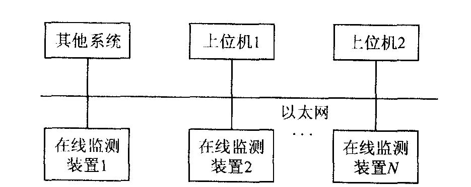

基于ARM嵌入式系统,GIS 在线监测装置的设计主要包括装置的内部框架、硬件配置和软件配置等。基于IEC61850 标准的变电站自动化系统(如图2 所示) 具有一个显著的特点:在自动化系统中,层与层之间都采取以太网通信的方式(基于TCP/IP) ,取代了传统系统中的各种现场总线通信方式(如Lonworks,CAN 以及RS-485 等)。
图2在线监测系统框图

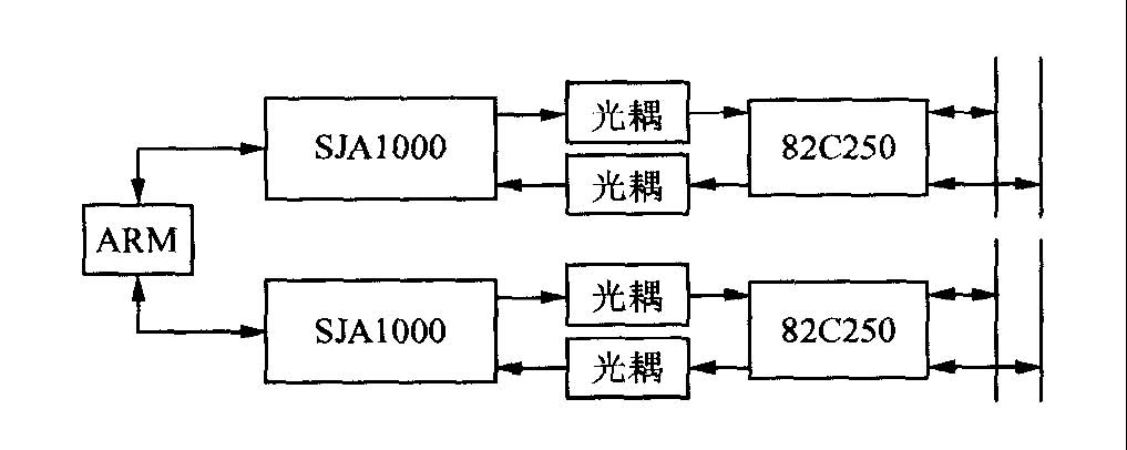

这部分电路是用于装置内部主板与其他数据采集板之间的通信。CAN 的通讯速度可以高达1Mb/s (距离在40m以内) ;CAN 对通信介质没有苛刻的限制,可以为双绞线、同轴电缆或者光纤等,比较灵活;其中,最重要的是CAN 通信具有很高的稳定性和性价比,所以在装置的内部采用CAN 实现主板与辅板之间的通信是工业控制装置中最流行的方法。CAN 总线作为ARM 的外围电路,采用了双CAN 模式,这在快速通信的基础上增强了装置内部通信的稳定性。装置中CAN 总线通信电路如图4 所示,SJA1000 为工业级的CAN 通信控制器,82C250 是CAN 总线驱动器,其中4 个光耦是用于光电隔离,以达到减小通信干扰,同时可以实现通信板的带电插拔。
图4双CAN 通信接口电路

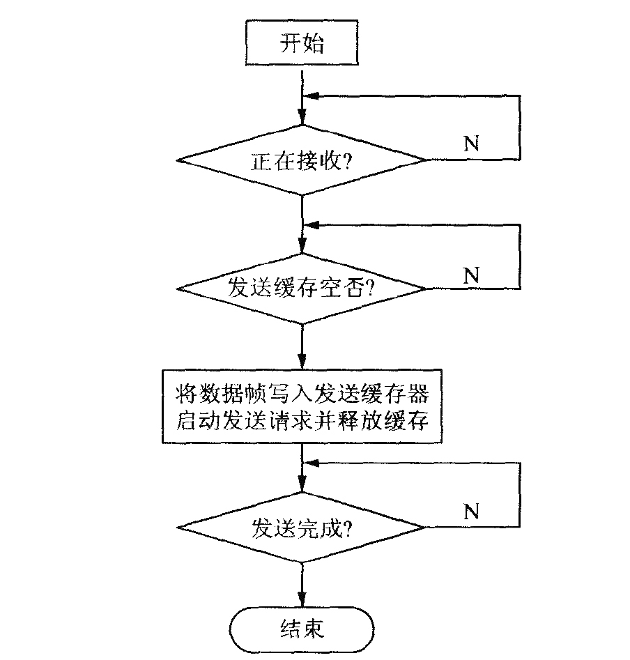

CAN 总线通信软件主要由初始化程序、发送程序和接收程序3 部分组成。初始化程序设置CAN控制器中的各个寄存器,包括模式寄存器、时分寄存器和输出控制器等。由于这些寄存器只能在复位期间设置,故必须在通信开始之前就对CAN 控制器进行初始化。CAN 发送程序主要是将要发送的信息帧送到发送缓冲区中去,再启动发送命令即可(如图5 所示); 接收程序与发送程序类似,只需要将数据从接收缓冲区中取出即可。
