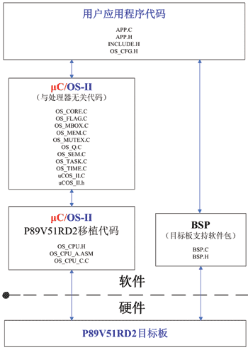

在了解了P89V51RD2微处理器和Keil C51 编译器的技术细节的基础上,就可以开始μC/OS-II源文件移植的工作了。真正编写移植代码的工作就相对比较简单了。图1表示了基于μC/OS-II的应用的系统结构结构。由图1可以看出由于μC/OS-II自生的绝大部分代码是使用ANSI C编写的,而且代码的层次结构十分干净,与平台相关的移植代码仅仅存在于OS_CPU_A.ASM、OS_CPU_C.C以及OS_CPU.H这三个文件当中。下面分别解释各个文件在P89V51RD2上的移植。
图1 μC/OS-II软件体系结构和各模块之间的关系
μC/OS-II中与处理器CPU 类型无关的代码:uCOS_II.H和uCOS_II.C,其中uCOS_II.C 文件包含以下文件:OS_CORE.C OS_TASK.C OS_TIME.C OS_SEM.C OS_MBOX.C OS_MUTEX.C 和OS_FLAG.C 也就是说原则上这些文件可以直接添加不用修改。但是由于Keil C51编译器的特殊性,这些代码仍要多处改动,因为Keil C51缺省情况下编译的代码不可重入而多任务系统要求并发操作导致重入,所以要在每个C 函数及其声明后标注reentrant 关键字,另外“pdata” 和“data” 在uCOS中用做一些函数的形参,但它同时又是Keil C51 的关键字,会导致编译错误。我通过把“pdata”改成“ppdata”,“data”改成“ddata”解决了此问题。OSTCBCur、OSTCBHighRdy、OSRunning、OSPrioCur、OSPrioHighRdy 这几个变量在汇编程序中用到了,为了使用寄存器R0或R1访问而不用DPTR,应该用Keil C51扩展关键字IDATA将它们定义在内部RAM中。

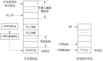

OSTaskStkInit()是在系统创建任务时用来初始化任务堆栈的,使堆栈看起来就象中断刚发生一样,所有寄存器都保存在堆栈中。由于P89V51RD2硬件堆栈很小,最多只能有在内部RAM空间的256字节。因此很难将所有任务的堆栈都用硬件堆栈来实现。为了解决这个问题,我们为每个任务在外部RAM空间都分配一段连续的存储区,用来模拟每个任务的堆栈。
在μC/OS-II进行任务切换时,首先将P89V51RD2硬件堆栈中的内容复制到要失去CPU拥有权的任务的外部模拟堆栈区,然后将要得到CPU拥有权的任务的外部模拟堆栈中的有效数据复制到P89V51RD2的硬件堆栈中。这样就实现了任务保护和切换。任务模拟堆栈和硬件的堆栈结构如图2所示。TCB 结构体中OSTCBStkPtr 总是指向用户堆栈最低地址,该地址空间内存放用户堆栈长度,其上空间存放系统堆栈映像,即:任务模拟堆栈空间大小=系统硬件堆栈空间大小+1。SP 总是先加1再存数据,因此SP初始时指向系统堆栈起始地址(OSStack)减1 处(OSStkStart)。很明显系统硬件堆栈存储空间大小=SP-OSStkStart。编写OSTaskStkInit()主要完成用户堆栈初始化,从下向上依次保存用户堆栈长度(5),PCL, PCH,PSW, AC C,B, DPL, DPH,R0,R1, R2,R3,R4,R5,R6,R7。不保存SP,任务切换时根据用户堆栈长度计算得出。紧接着的两字节保存可重入函数仿真堆栈的指针X_CP的高8位和低8位,初始化为任务模拟栈的最高地址的高8位和低8位。OSTaskStkInit()总是返回任务模拟栈的最低地址。

OSCtxSw()和OSIntCtxSw()两个汇编函数的功能主要完成任务的切换。不同的是OSCtxSw()在任务级调用,而OSIntCtxSw()是在中断推出时调用。
对于在P89V51RD2上的移植而言,这两个函数的实现基本相同。只是OSIntCtxSw()在中断调用中 由于OSIntExit()和自身对硬件堆栈的影响,需要将要保存的SP指针向下调整4个字节,以消除影响。μC/OS-II在需要任务切换时,根据CPU是否处在中断状态选择调用其中一个函数。如图2堆栈结构 所示,任务切换时先保存当前任务堆栈内容,方法是:用SP-OSStkStart 得出保存字节数。
将其写入任务模拟堆栈最低地址内。以任务模拟堆栈最低地址为起址,以OSStkStart为系统硬件堆栈起址,由系统堆栈向用户堆栈拷贝数据。循环SP-OSStkStart次,每次拷贝前先将各自栈指针增1。其次恢复最高优先级任务系统堆栈方法是:获得最高优先级任务用户堆栈最低地址,从中取出长度。以最高优先级任务用户模拟堆栈最低地址为起址,以OSStkStart 为系统堆栈起址,由任务模拟堆栈向系统堆栈拷贝数据。循环“有效长度”数值指示的次数。每次拷贝前先将各自栈指针增1。

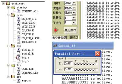

μC/OS-II 移植代码的测试
完成μC/OS-II移植后,就要对移植的代码进行测试。测试移植的μC/OS-II是否能够完成任务调度、时间管理、任务管理与同步等功能,是否能够启动多 任务环境。在P89V51RD2的移植中,编写简单的测试程序进行多任务的测试。测试程序创建了4任务,任务AA,BB,CC和LEDFlash优先级分别为2,3,4,5。任务AA延时一秒通过串口输出一 次,任务BB延时3秒通过串口输出一次,任务CC延时6秒通过串口输出一次。
LedFlash等待信号量有效时,对P1.1口进行一次取反操作。P1.1连接LED惊醒观察。定时器中断服务子 程序定时发出信号量。这样任务LedFlash实现LED的闪烁功能。
μC/OS-II测试程序的文件结构,硬件测试结果和Keil C51的软件仿真结果如图3所示。结果表明μC/OS-II在P89V51RD2上 的移植是成功的。
图3 μC/OS-II的测试程序的文件结构,软件仿真和硬件运行测试结果
