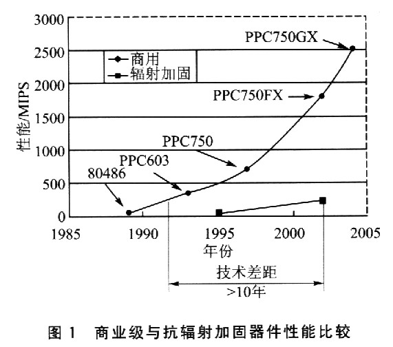

一个自然的办法是进行屏蔽和加固,相关数据表明:铝板越厚,辐射作用越小,且宇航级加固的CMOS器件抗辐射能力大大强于常规CMOS。目前宇航级抗辐射加固的微处理器以及其他计算机器件落后最先进的商用产品数年,如图1所示。

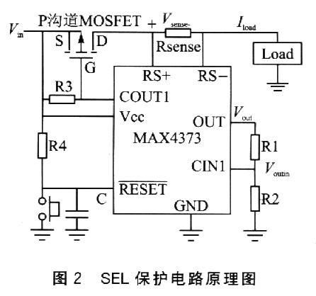

过流监视器采用Maxim公司的芯片MAX4373/4374/4375系列。它是一种低成本、微功耗的高端电流检测放大器+比较器+电压基准IC。
重启电源的开关可由P沟道增强型MOS管(P-channel MOSFET)来构造。选择Vishay公司的Si4465DY,高质量的MOSFET自身对辐射环境就有很好的免疫能力。
SEL的保护电路原理图如图2所示。
如图2所示,Vin是负载电路的电源,同时也是MAX4373的电源。上电后,经电流检测电阻Rsense后向负载Load供电。负载电流Iload经Rsense,在其两端产生一个电压降Vsense。它作为电流检测信号输入MAX4373中的电流检测放大器,其固定增益为Av,则放大后的电压信号由0UT端输出,Uout=Vsense×Av。R1、R2组成电压分压器,它将Vout经分压后输入内部的电压比较器同相端CINl,与反相端(接内部O.6 V基准电压)相比较。若流入负载电路的电流未超过设定的阈值电流,则电流检测放大器输出的电压Vout经R1、R2分压后Voutin小于0.6V,内部电压比较器输出低电平(从COUTl),P沟道MOSFET导通,即负载的供电电路连通;若流入负载电路的电流超过了设定的阈值电流,则由Rsense检测的电压经电流检测放大器放大后,使输出电压Vout经R1、R2分压后Voutin大于0.6 V,内部电压比较器翻转,COUTl输出高电平,使P淘道MOSFET截止,于是负载的供电电路被切断。内部电压比较器为输出锁存型,一旦翻转,则输出高电平锁存,电路断开状态保持,即负载保持断电。大电流消失后,按一下复位按钮(>2μs),内部电压比较器复位,COUTl输出低电平,MOSFET导通,负载加电重新工作。图2中的R3即为COUTl输出上拉电阻,同时也提供了P淘道MOSFET的VGS电压.抑制流经MOSFET的电流。

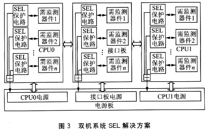

根据以上原理,考虑SEL保护电路在双机系统结构中的应用,给出空间信息处理系统SEL解决方案,如图3所示。
图3中CPUO板和CPUl板是冗余双机,接口板负责双机中主机和备机的通信与切换。可以看到,SEL解决措施分为3个步骤(电源系统设计不在本文论述范围内):
①SEL保护电路对系统中各需要监测的器件进行SEL监测;
②当监测出过流时,即发生了SEL,保护电路迅速实现对局部器件的断电保护;
③SEL保护电路同时给出信号,控制电源板对本板供电部分的断电和重启。
3 在双机系统中的实现
应用上述SEL解决方案设计,在某航天器双机系统的原型结构中实现了该方案。这里给出的应用是双机温备系统.同理可适用于双机冷备或者热备系统中。显然:
◆当CPU板中有器件发牛SEL时,单纯断电该器件是不够的,因为整个CPU板此时缺少此器件,很可能已不能正常工作了,因此还需将整个CPU板断电并重启。CPU板重启时速度慢,所蹦此时必须由另一块CPU板接管作为主机,这就涉及了双机切换的问题。
◆在接口板中有器件发生SEL时,同理单纯断电该器件是不够的,必须断电并重启接口板。接口板没有冗余,但接口板的重启速度快,所以仅需要将整个接口板断电再重启。
◆电源系统必须能够提供关断的电源管理功能,这也给电源系统的设计提出了要求。

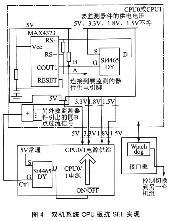

3.1 CPU上的SEL方案实现
实现结构如图4所示。
每块CPU板上每一个需要监测的器件供电引脚和供电电压之间,都加上如图4所示的由MAX4373和Si4465DY构成的SEL保护宅路;CPU板上不同器件的供电电压有4种不同的电压值(5V,3.3V,1.8V,1.5V)。这里的SEL保护电路其实就是对2.2小节中SEL保护电路原理的改进,即监测芯片MAX4373和要监测的器件使用的是不同的电源。当器件发生SEL大电流时,COUTl为高,且MAX4373工作保持锁存该高电平,于是一方面迅速切断该器件的供电电路以避免损坏,另一方面通过“或”门控制该CPU电源。可以看到,“或”门使得CPU板上任何被监测的器件发生SEL时,CPU电源舶Ctrl为高,其上的Si4465DY同样实现了开关功能,则CPU电源上MOSFET断,电源的ON/OFF为低使得整个该CPU板的供电断掉,此时便解决了此次的SEL问题。其后接口板上的Wacch dog能感知到该CPU发生故障,并控制双机逻辑切换到另一台CPU使之作为主机,即实现双机切换。可以看到,当故障CPU断电后,Ctrl变低,则该CPU电源上MOSFET导通,ON/OFF为高使得整个CPU的供电恢复,该CPU重新通电加载作为备机,从而实现温备。

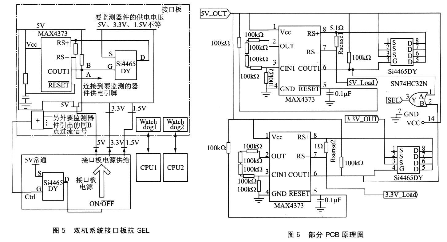

3.2 接口板上的抗SEL方案
实现结构如图5所示。
接口板中每一个需要监测的器件供电引脚和供电电压之间,都加上如图5所示的由MAX4373和Si4465DY构成的SEL保护电路;接口板上不同器件的供电电压有3种不同的电压值(5V,3.3V,1.5V)。这里的SEL保护电路其实就足对2.2小节中SEL保护电路原理的改进,即监测芯片MAX4373和要监测的器件使用的是不列的电源。当器件发生SEL大电流时,COUTl为高,且MAX4373工作保持锁存该高电平,于是一方而迅速切断该器件的供电电路以避免损坏,另一方面通过“或”门去控制接口板电源。
可以看到,“或”门使得接口板上任何被监测的器件发生SEL时,接口板电源的Ctrl为高,其上的Si4465DY同样实现了开关功能,则接口板电源上MOSFET断开,ON/OFF为低使得整个接口板的供电断掉,此时便解决了此次的SEL问题。当接口板断电后,Ctrl变低,则该接口板电源上MOSFET导通,ON/OFF为高使得整个接口板的供电恢复,接口板迅速重新通电,极短时间内不会影响到双机工作。
3.3 部分PCB原理图
根据以上设计制板实现,部分PCB原理图如图6所示。
