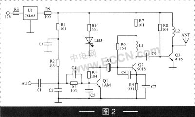

根据电路板绘出的电路图如图2所示,电路原理分析如下:

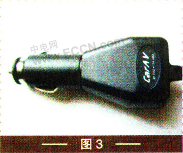

从汽车点烟器插头得到的汽车蓄电池12V电源,经TO-92封装的5V三端稳压集成电路78L05,输出5V稳压电源,供整机电路所需。振荡电路利用石英晶体X1稳频,晶体三极管Q2为前置放大,Q3为倍频功率放大,Q1为SOT-23表面封装三极管1AM,性能与1N3904相同,相当于变容二极管功能,其整体等效电容,在R1和R2降压后的电平基础上,受从MP3耳机插口端输出的音频信号变化的影响,使晶体振荡频率在中心频率上下摆动,即产生调频信号,由于调频信号的中心频率仅17.734475MHz,不能被汽车收音机的调频波段接收,需要倍频放大处理,根据计算,17.734475MHz的5倍频(五次谐波)为88.672375MHz;6倍频(六次谐波)为106.40685MHz。分别在调频波段上下限附近,对常见的调频电台播音影响不大。与这款车载MP3发射器外壳标出的频率输出数据88.7MHz~106.4MHz相符,如图3所示。
可见石英晶体振荡频率的选择还是很准确的。
Q3功率放大的射频输出天线接法与带耳机的调频收音机接收天线不一样,调频收音机的接收天线是拉杆式的;带耳机的调频收音机的接收天线是利用耳机线,用电感和电容将调频与音频信号隔离;而本机则在耳机插头线中增加单独的第四根线,作为发射输出天线,其它三根线为左、右声道和公共地线。

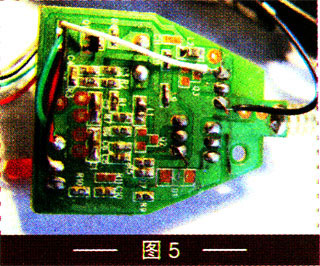

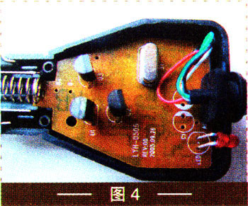

电路中所有电阻、电感和电容都采用表面封装元件,印刷电路板的两面见图4和图 5。
根据上述电路原理分析,作为一个产品是不符合要求的,但作为电子爱好者的制作还是不错的。在元件选择上,只是符合要求的石英晶体比较难找。
